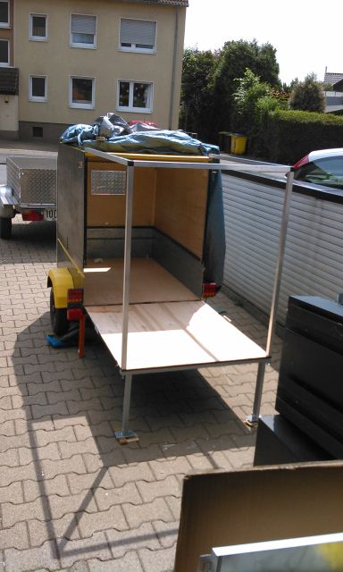

Zurück zum Thema, habe jetzt hinten (Mitte) und unter der Zugeinrichtung
Vierkantrohre,klappbar angebracht.
Darunter kommen jetzt Platten und Gewindestangen die abnehmbar sind. Festgestellt wurde, die Räder müssen vom Boden abheben, da keine Bremse.
Ich mach mal weiter, wenn alles klappt bin ich mit dem teil am 20.06. bei Sharkbuggy.

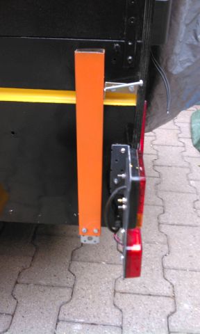

ich mache es jetzt so, klappbare Vierkantrohre mit abnehmbaren Füßen.
Die Rohre sind mit Scharnieren an den Seitenwänden befestigt, wenn
ausgeklappt steht der Rahmen auf den Rohren keine Belastung auf den Scharnieren.
Keine Höhenverstellung mehr mit Gewindestange etc. , sondern einfach nur durch unterlegen von Holzbrettchen. Ist für mich das Einfachste, bohren und schrauben kann ich,
aber schweißen halt nicht.
Ralf

das ist kein Alu, das sind 60x40mm Eisenrohre, lackiert ,hatte ich hier noch rumliegen.
Ralf

ihr wollt doch immer Bilder.
Montag oder Dienstag geht es zum Wiegen und dem Planenmacher in den A... treten,
warte schon 1,5 Wochen auf ein Angebot.
Ralf
