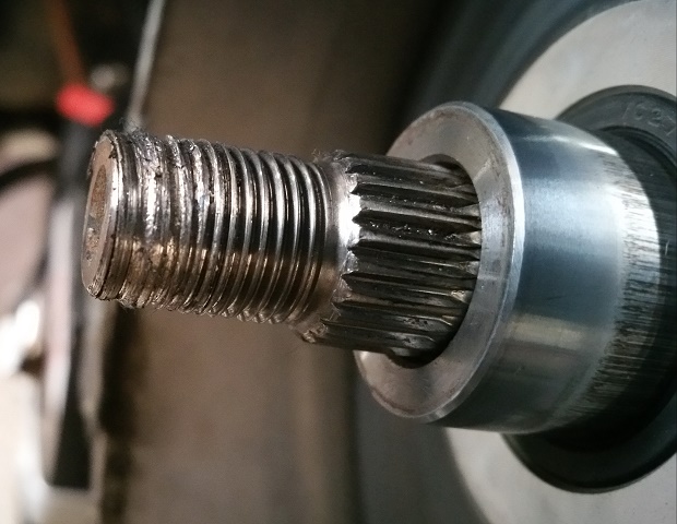

da es immer wieder Probleme mit einer sich lösenden Mutter auf dem Kurbelwellen Zapfen /Variomatik gibt, habe ich mir gedacht, einen neue Mutter muss her! :pfeif:
Vorgestellt habe ich mir die in etwa so...
Dies hat meiner Meinung nach 2 entscheidende Vorteile.
1) Es kann durch die deutlich mehr tragenden Gewindegänge ein viel höheres Drehmoment übertragen werden. Und dass, ohne das Gewinde zu schädigen. Es soll hier Zapfen geben, da ist kein Gewinde mehr drauf! :peinlich: Dadurch bekommt man natürlich eine höhere Anpresskraft auf die Variohülse. Nicht´s dreht mehr durch, alles bleibt wo es soll! :clap:
2) Durch den längeren 6kant auf der Außenseite rutscht die Nuss nicht mehr so schnell ab. Ich musste diese Mutter auch schon 2x tauschen, da sie mehr rund als 6eckig war! :wand:
Eine kleine Frage hätte ich dazu noch. Weiß jemand von Euch genau, um was für ein 14ner Gewinde es sich hierbei handelt? :nachdenklich: Metrisch sieht es auf den ersten Blick leider nicht aus. Zum besseren Verständniss, ich meine das...
LG Knoffel...
PS: Fall noch jemand meint, er müsse so eine Mutter haben... Nein, ich weiß noch nicht, was das kostet. Aber ich werde mir auf jeden Fall 2 Stück davon machen lassen. Eine neue Kurbelwelle ist deutlich teurer!!!

Bartho... Ich glaube damit liegst Du richtung. Die Länge des Gewindezapfens ist ca. 16mm. Auf meinem Bild kann ich recht gut die Gewindegänge zählen. 16/1,25 = 12,8 ... Das kommt in etwa hin. Zumindes zähle ich fast 13 Windungen auf dem Zapfen.
Die nächsten möglichen Werte wären nach
oben 16/1=16 Windungen
oder nach
unten 16/1,5= 10,66 Windungen
Beides passt nicht. :nachdenklich: Also eindeutig M14x1,25... :thumbup:

Ja, es ist definitiv ein M14x1,25 Gewinde. :lehrer: Hatte die Gewindeschneider in der Post und habe die mal bei der Alten Mutter ausprobiert. Außer ein wenig Dreck und Grat kam nichts. :clap:

Das sieht exht nicht gut aus! :nachdenklich:
Kann das sein, dass Reine Vario Hülse ein wenig lang ist? Meine steht glaub ich nicht so weit über.
Und ich habe definitiv keine gekürzte Variohülse Verbaut. Macht mit dem langen Getriebe nicht viel Sinn.
