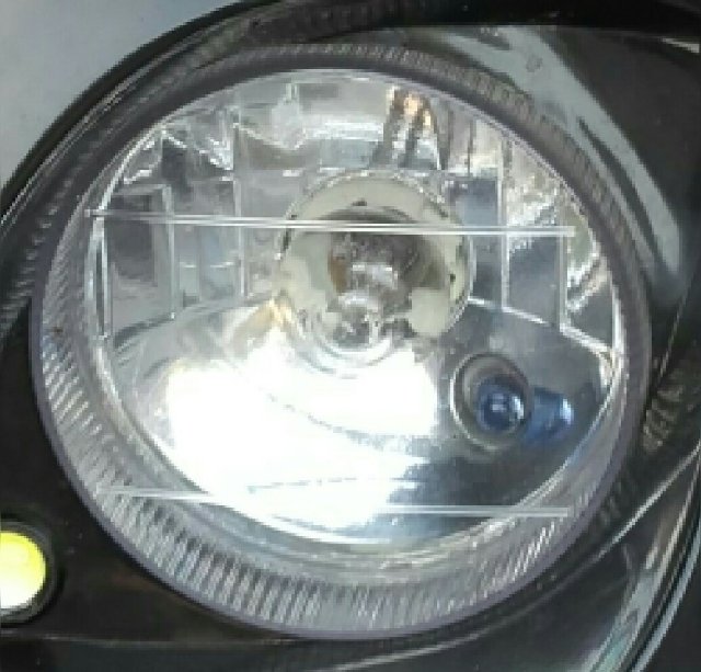

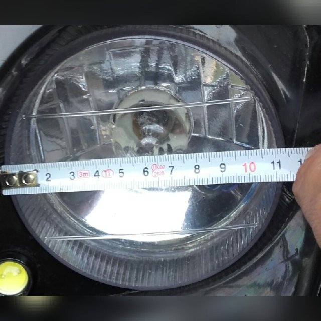

Welchen Durchmesser haben deine Scheinwerfer?
Habe bei mir jetzt vorne auch kein Prüfzeichen mehr drauf-Scheiben gewechselt. Jetzt ist nur noch auf dem Gehäuse ein Zeichen . Sollen sich damit zufrieden geben. Meine dürften max. 110mm sein.

Hallo Marcel,Marcel-Paul hat geschrieben:Welchen Durchmesser haben deine Scheinwerfer?
Den genauen Durchmesser kann ich Dir erst sagen, wenn mein 2ter Satz für meinen Einsitzer da ist. Sie sollten aber vergleichbar mir den originalen Scheinwerfern der China Buggys haben. Nur nach hinten benötigst Du halt ein wenig mehr Platz.
Ach so, ich vergaß zu erwähnen... Der Lampenkörper ist aus ABS Kunststoff. Die Streuscheibe aus Echtglas. Sollte also eigentlich auch besser halten als die originalen Augen.

Re: Alternativ Beleuchtung...
Nach hinten habe ich beim Taurus genug Platz. Nur im Durchmesser habe ich wegen der Aussparung in der vorderen Haube einschränkungen.
Danke
Aber leider zu groß
Ich will dafür nicht die Fronthaube aufschneiden.
Aber leider zu groß
Hoffe das klappt mit den Bildern.
