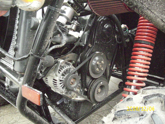

Muss ich mir mal ansehen, aber erst will ich ein paar Bilder hochladen.
- DSCI0001.JPG (205.9 KiB) 13864 mal betrachtet
- DSCI0002.JPG (219.37 KiB) 13864 mal betrachtet
Stond
Re: Getriebe 1100ccm
Auf dem ersten Bild sieht man mittendrin die Halterung für den Zug der nach vorne gehen müsste, aber der Auspuff im Weg ist. Beide Züge gehen nach hinten. Sie sind rot. ganz links sieht man sie noch zusammen unter dem Motor lang laufen. Dann läuft da noch ein rotes Kabel quer durch das Bild. Die Plus- Leitung vom Akku.Stond hat geschrieben:Muss ich mir mal ansehen, aber erst will ich ein paar Bilder hochladen.
