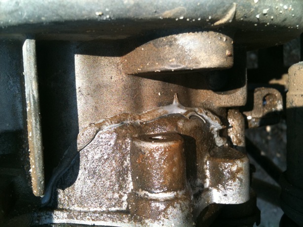

- Getriebe ist leider immer noch undicht. Getriebegehäuse von neuem Getriebe bei der Montage gerissen?! Gibts denn so was? Bekomme ich so etwas preisgünstig neu oder kann ich es abdichten?

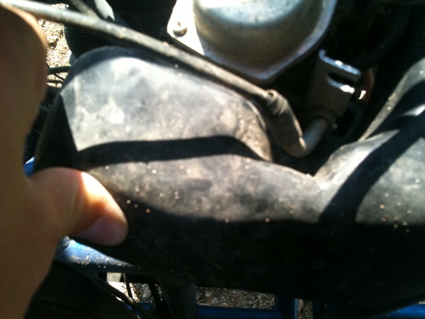

- Luftfilterkasten sitzt lose oder ist evtl kaputt. Kann ein Defekt hier damit zu tun haben, dass der Buggy immer noch bei Geschwindigkeiten ab 55 Km/H das stottern anfängt und nur noch sehr schwerfällig bis gar nicht schneller wird?

Luftfilterkasten recht lose. -> siehe nächstes Bild
Luftfilterkasten recht lose. Normal?
In diesem Bild wird die genaue Position des Risses dargestellt
Getriebe Buggy.jpg (220.08 KiB) 14303 mal betrachtet
Hier ist die Nahaufnahme vom Getriebe. Die dicke Linie darauf ist der Riss, der notdürftig abgedichtet wurde.

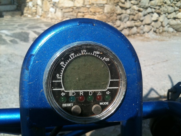

Was bedeutet die besagte "R" Lampe im Tacho? Warum leuchtet sie permanent seit 2 Tagen?
Ich würde es in einer Autowerkstatt oder Schlosserei versuchen. Evtl. kann man den Riss schweissen.

cheatah hat geschrieben: - Luftfilterkasten sitzt lose oder ist evtl kaputt. Kann ein Defekt hier damit zu tun haben, dass der Buggy immer noch bei Geschwindigkeiten ab 55 Km/H das stottern anfängt und nur noch sehr schwerfällig bis gar nicht schneller wird?
Ja, kann sein. Wenn er Nebenluft zieht kann es sehr gut sein, dass er sich verschluckt. :roll:

Zum Getriebe: Kann wohl abgedichtet werden, werde kein Neuteil brauchen.

Luftfilterkasten: Ich werde mal nachfragen, ob der das wohl irgendwie fixieren kann. Das scheint wohl wirklich schon immer das Problem gewesen zu sein, er hat immer bei schnellerer Fahrt gestottert.
