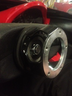

jemand das Lenkrad oder den Sockel unter der Nabe schon getauscht?
Hätte es gerne ein gutes Stück näher an mir dran.
Einfachster und presiwertester Weg gesucht. Damit besser wird.
Danke
Danke
- Foto-2.jpg (22.92 KiB) 10823 mal betrachtet

Du hast das gleiche Problem wie ich. Die Nabe hat 5 Loch Original. Alle Verlängerungen haben i.d.R. 6 Loch mit 70 mm Durchmesser. Wird schwer was zu bekommen. Am besten du fragst mal nach im Forum ob noch jemand die alte 6 Loch Nabe hat. Bei nimex-motorsport.de bekommst du eine Nabenverlängerung.

Oh, sehe ich Grade auf dem Bild von dem link aus Frankreich.
Das Ding hat ein Loch zu viel ;(
Ich würde mir ja auch einfach ein neues Lenkrad kaufen, wenn ich die Masse wüsste....
Was passte denn auf die Nabe ?
Also nicht der Adapter, sondern direkt?
Wie hast du denn deine 8cm eingebaut bekommen?

Hallo so sieht bei Einbau aus.
Gruss Deti
Gruss Deti

deti hat geschrieben:Hallo so sieht bei Einbau aus.
Gruss Deti
Wackelt deine Lenksäule beim Fahren ?

Hallo nein sie Wackelt nicht die Narbe ist sehr gut verarbeitet.
Gruss Deti
