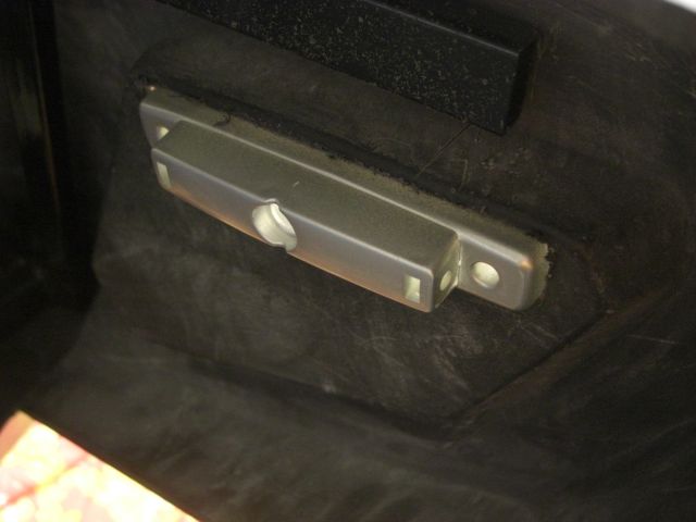

Hallo werte Gemeinde, da ja Insert das Heck mit der dritten Bremsleuchte ausgestattet hat, werde ich mich Heute der Front widmen! Ich möchte Euch den Einbau von LED-Tagfahrlicht erläutern. Erstens besorgt Ihr Euch ein paar Tagfahrlichter mit E-Nummer nicht länger als 120mm. Diese werden nun zerlegt und ein Teil zum anzeichnen verwendet. Nun schön sauber ausarbeiten, Feinarbeit mit einer Feile. Wenn die Teile schön klamm einzudrücken sind,stop! Nun kurz verkabeln zum einstellen,wenn das ok ist aufpassen das die Leuchten nicht zu hoch stehen (Blendgefahr) und nun mit Spezialkleber fixieren. Bis dahin seht Euch die Pic`s an! Verkabeln wird später erklärt! Gruß Blacky :baeh: :welcome:

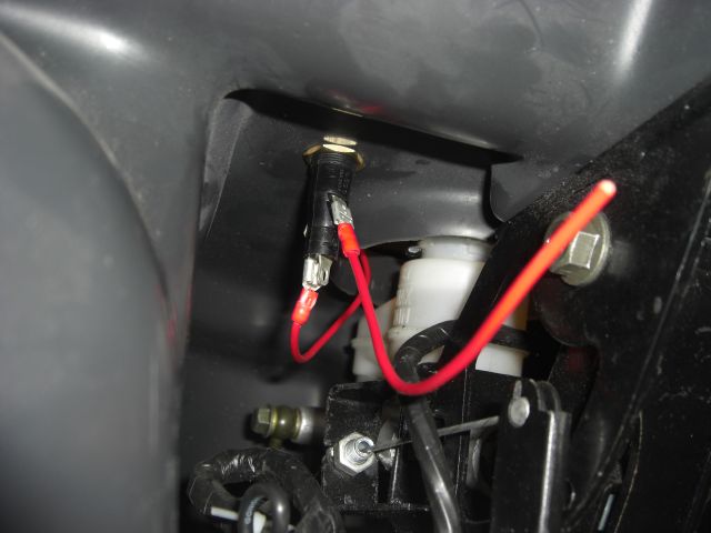

Mein lieber Insert, äh ja die Dimmervariante ist natürlich exklusiver, aber für mich als "Nichtelektroniker" ist die Variante von Scott etwas besser umzusetzen, habe es Heute mal gemacht, seht die Bilder! Wenn ich von Dir die Schaltung zum dimmen bekomme bau ich die natürlich dann ein :schmusen: aber im Moment leuchtet das TFL und das ist so cool, wirklich :megagrins: Hier ein kurzer Ablauf erklärt! Also Rot/schwarzes Kabel vom Zündschloß ist "+" Klemme 15 , dann beide TFL miteinander verbunden und Kabel gut verlegt. Also Masse und + , das + Kabel geht vor zum "+" Zündschloß Klemme 15 und die Masse an den braun/weißen "+" vom Standlicht, beim Buyang jedenfalls! Ich hab das ganze wie von Scott beschrieben am "+" mit einer 2Amp Sicherung abgesichert. Jo alles noch schön isoliert und fertig :wink: LG Blacky :freu:
Hier ist der &quot;-&quot;  vom TFL und der &quot;+&quot; vom <br />Standlicht (braun/weiß) verbunden
Hier ist der "-" vom TFL und der "+" vom
Hier ist der&quot;+&quot; vom TFL und der &quot;+&quot; vom<br />Zündschloß verbunden
Hier ist der"+" vom TFL und der "+" vom
