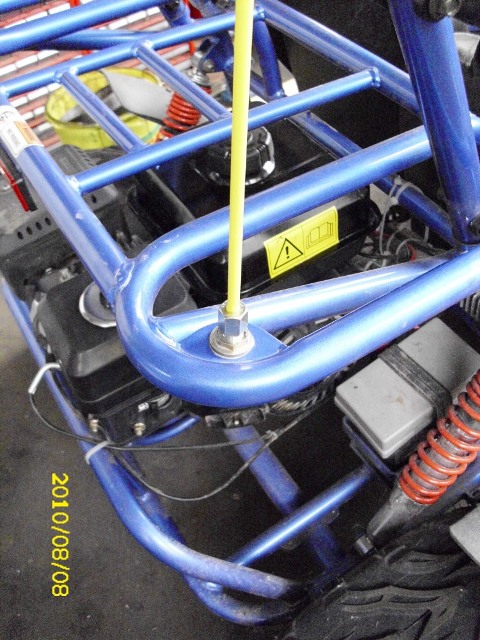

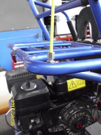

- Die Halterung für die Fahnenstange hat ihr Lebensende erreicht
-> ausgetauscht gegen eine 6L Schottverschraubung aus dem Hydraulikbereich.

- Die Halterung für die Fahnenstange montiert. (Siehe blauer Buggy)

Ergänzend ein paar Bildchen zum 1. Beitrag.
Das sind die Dämpfergummis...
Neue Fahnenstangenhalterung
F-Halterung montiert 1
F-Halterung montiert 2

Die Idee mit der Schottverschraubung mit Schneidring für die Fahne ist der Knaller.

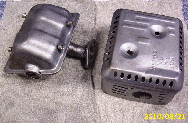

- Auspuff rostet mächtig

Auspuff gestrahlt
Auspuff gestrahlt
Lecker....
Lecker....
