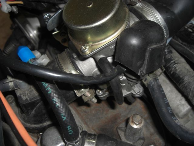

Hallo, habe mal wieder einen kleinen Defekt.
Und zwar haben wir am Vergaser nicht nur die Kaltlaufregelung sondern unten am Vergaser befindet sich ein Fühler, der von einer so genannte (Freez-proof fitting) das ist sicher eine art Steuerung für diesen Fühler (Wärmewiderstand) geregelt wird.
Der Fühler ist unten im Vergaser eingeschraubt und bekommt zusätzlich Masse, da der Vergaser kein Massekontakt zum Motor hat.
ggf. kann uns jemand sagen was das genau steuert oder machen soll.
Bei mir war die Masse die an den Vergaser gelegt ist gerissen und er lief nicht mehr so ganz rund.

Habe euch mal ein Foto gemacht von dem Vergaser und diesem Fühler auf der Unterseite.
Kann uns jemand sagen was das sein soll??

Hi Ihr lieben,
ich habe die Lösung der Vergaserheizung bei STIHL Motorsägen gefunden.
Diese Heizung soll bei kalten temperaturen deinen choke unterstützen, das heist der Vergaser wird leicht angewärmt......bei manchen modellen geschieht dies durch einen heizstab... (SO WIE BEI UNSEREM VERGASER) auserdem soll diese heizung ein festfrieren des gasschiebers während der fahrt verhindern........ Daher auch die Bezeichnung im Schaltplan "Freez Proof Fitting" (Deutsch= Frostschutzeinrichtung)
Unter der Vergaservereisung versteht man die Eisbildung an den Düsen bei kaltem und feuchtem Wetter. Das Problem tritt bereits über dem Gefrierpunkt auf. Die Luftfeuchtigkeit gefriert an den durch die Verdunstungskälte des Benzins unterkühlten Düsen.
Das kann bei der richtigen Wetterlage zum Motorstillstand führen.
Ein weiterer Vorteil ist auch das man den Choke bei kaltem Wetter früher schließen kann.
Was sich bei uns eh elektronisch regelt.

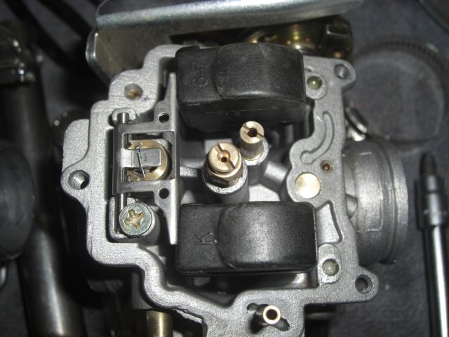

Hier mal zwei Fotos, einmal der orig.Buyang FA-G300 und der Tuningvergaser, Ihr seht eingekreist schon einen Unterschied! Der orig.Vergaser hat auch noch den Heizstab für Winterbetrieb und es sind einige Bohrungen offen die bei dem Tuningvergaser mit Kugeln verschlossen sind. Fotos später, ok!
- Vergaser 01.jpg (94.05 KiB) 12646 mal betrachtet
- Vergaser 02.jpg (103.73 KiB) 12646 mal betrachtet

Habe Heute die Düsen beider Vergaser gemessen und das Ergebnis.......beide Vergaser sind mit einer 125er Hauptdüse bestückt!
Ergo, lohnt sich der Umbau? Ein paar Bohrungen sind bei dem Tuningvergaser durch Kugeln verschlossen, siehe Bilder! Na nun hat mir ja
Toto den Vergaser extra geschickt, ich werde mir also die Mühe machen und den Tuningvergaser einbauen! Obwohl ich da nicht mit einer
merklichen Steigerung der Leistung rechne, da die beiden Vergaser für mich baugleich sind! Der Drosselklappendurchmesser beträgt bei beiden Vergasern 30mm , Aussendurchmesser für Ansaugbrücke 36mm und der Luftfilteranschluß 46mm.
Ein Vergaser mit 32mm Drosselklappendurchmesser und einer größeren Hauptdüse sollte da wohl die bessere Wahl sein, oder?!
Na warten wir erstmal den Praxistest ab. Grüße Blacky

Hi Leutz, der Tuningvergaser ist nun eingebaut und ich bin im Regen die ersten Testkilometer gefahren! Vom Gefühl her zieht der Buyang etwas besser weg, 5km/h schneller ist er auch, na und die Drehzahl hat sich auf 6900U/min eingependelt!
Alles klinkt nun schon mal positiv, aber Morgen werde ich mal auf die Strecke gehen.
und mal Berge und lange geraden zu Zweit fahren.
- Vergaser01.jpg (81.67 KiB) 12575 mal betrachtet
- Vergaser02.jpg (87.05 KiB) 12575 mal betrachtet
- Taacho.jpg (72.31 KiB) 12575 mal betrachtet

insert84 hat geschrieben:Hallo, habe mal wieder einen kleinen Defekt.

Hallo Tiago,
erst eimal willkommen, gern helfen wir Dir bei Problemen rund um den Buggy
Schön wär aber eine kurze Vorstellung zu Deiner Person, was immer gern gelesen wird. Ich nehme an Du fährst einen FA-G300, oder
Also Insert ist im Ness-Lager zu finden er fährt keinen Buyang mehr
Wenn Du mir, genau schilderst welches Bauteil Du suchst, kann ich Dir eventuell helfen. Mach am besten ein Foto,ok.
Gruß Blackshark

Re: Vergaser FA-G300 kontra Tuningvergaser !
... hab ich leider auch nicht. Buyang hat auch keine Teilenummer für das Ding
:sagnix: denn ich hab so ein Teil im Ersatz, aber der Herr meldet sich ja nicht mehr, nun dann eben Pech gehabt
