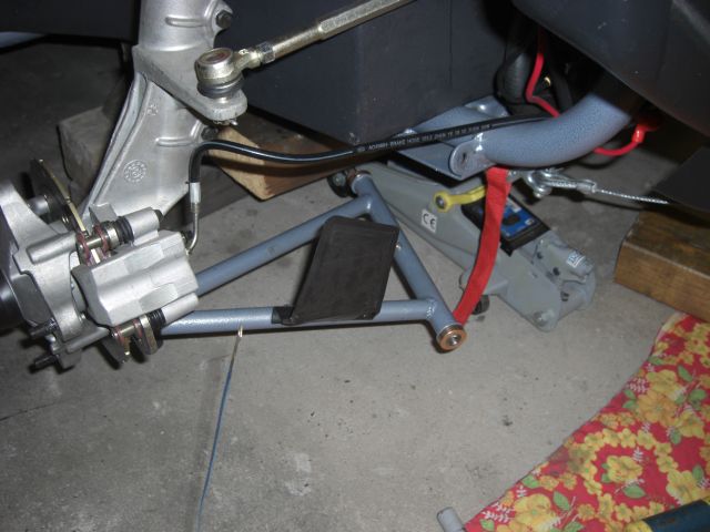

:unschuldig: Hatte Heute endlich Bock und etwas Zeit meine Buchsen aus Rotguss zu drehen, werde als erstes die Lenkung mal neu bestücken! Der Rest der Buchsen soll an der hinteren Aufhängung verbaut werden. Insgesammt also 16 Stk. mir fehlen aber für hinten noch die Achsen, die mach ich auch gleich neu. :wink: Gruß Blacky

Sooooo, nun endlich sind die neuen Buchsen aus Rotguss eingebaut, morgen also Probe :buggyfahrer: hab jetzt schon ein gutes Gefühl, denn die Buchsen gingen saugend auf die Achsen und sind mit ordentlich fett eingedrückt, null Spiel :megagrins: :freu: ENDLICHGruß Blacky
Re: Querlenker Buchsen schon ab Werk zu viel Spiel !
:twisted: Fährt sich total beschissen.........werde mir welche aus Holz drehen, :lach: :lach: :lach: NEE NEE super geiles Fahrgefühl hatte es so sehr gehofft es ist genial so perfekto , die Lenkung geht gut und sehr sauber uffz, so wollte ich es haben!da ja nun auch die Spurstangen richtig eingebaut sind und die Spur stimmt läuft der Kleine wie er soll, :mrgreen: :mrgreen: :mrgreen: Gruß Blacky an bei das passende Video von der Testfahrt :buggyfahrer:

Hast du damals andere Schmiernippel verbaut-hab bei mir echt Probleme vorne abzuschmieren,sind echt doof verbaut,hab abgewinkelte bestellt.
Gruß Rainer
Re: Querlenker Buchsen aus Rotguß!
Rainer ja hab ich , nimm Flachnippel das funzt sehr gut, brauchst aber für die Fettpresse einen anderen Kopf. :wtf:
