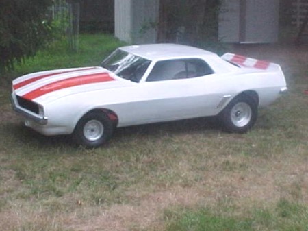

So, dann hoffe ich mal das das geklappt hat.... So sah das ganze mal aus....
Die neue Konstruktion folgt die Nächsten Wochen. Da habe ich nicht so viel mit GFK gearbeitet, sondern die unteren 2 drittel aus einem Edelstahlrahmen mit 30x15 Vierkant als Basis gefertigt. der wird dann mit satiniertem Edelstahlblech in 0,8 verkleidet. das "Oberteil" hatte ich als Positivform eigentlich fertig... dann kam mir ein anderer Gedanke, ausprobiert, und nun ja... zurück bei Null angekommen....
Basis vom Rod ist ein F-Kart. Müsste mal aktuellere Bilder machen....lohnt sich aber erst wenn der Motor mal zurück ist...
Die Karosse von dem Camaro gibt es so bereits. Wird auf Bestellung so gefertigt, und ist eigentlich für eine Art Kart gedacht.... Kommt so aus den Staaten. Ist nach 2 Monaten nun auch endlich im Container zu mir unterwegs... Die Länge der Karosse ist 2500 mm. Und der Radstand eben 1511.

- 1969 CAMARO 3.JPG (35.75 KiB) 4301 mal betrachtet
- 1969 CAMARO 1.JPG (47.23 KiB) 4301 mal betrachtet
