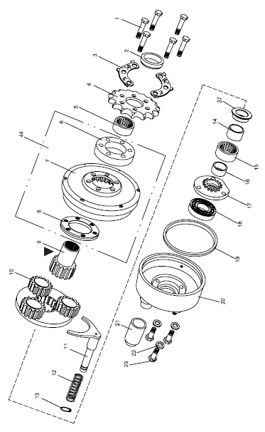

heb hier einen 250SS, den Einsitzer, rumstehen und möchte ihn gerne wieder flott bekommen.
Leider ist das Rückwärtsganggetriebe im Eimer bzw. einige Teile fehlen davon.
Hat eventuell jemand sowas noch Zuhause rumfliegen :pfeif:

Laut Teileliste sind das:
20 Gear Case
37 Collar
14 und 16 Bushing.Drive Gear

nummer 14 und 16 sind Sinterringe und Nummer 37 eine Distanzscheibe, schätze ich. Hab aber leider nicht die Masse
Re: PGO 250 SS
Simmerringe sind Normteile.
Also faktisch immer zu besorgen.
Eine Distanzscheibe "eigentlich" auch. Wenn nicht, kann man die für kleines Geld drehen lassen.
Trotzdem... Poste doch mal ein paar Photos oder Schick mir mal den Link zu zu Deinem Teile Katalog.
Bin nicht sonderlich gut im Kaffee Satz lesen! :lach:

Sinterring das sind Gleitbuchsen

Nummer 14, 16 und 37 meine ich

Beitrag von smopas »
und die Mutter Nummer 28,
und die Halterung Nummer 27
Re: PGO 250 SS
Also bei der Halterung fangen die Probleme an. Das andere sind "nur" 3 kleine Drehteile. Die Buchsen werden halt aus Sintermetall gedreht. Mutter wäre auch kein Problem... Aber die Halterung...
Frag Walter. Wenn der keine besorgen kann, dann sieht es eher schlecht aus. Natürlich läßt sich alles nachbauen. Und meist um Längen besser, wie der orginale China Schrott. Doch dazu müßtest Du irgendwo ein zweites Getriebe organisieren, welches man einmal zerlegen kann.
Da bleibt nur für Dich zu hoffen, das einer der wenigen 250SS Fahrer einmal sein Getriebe instand setzen muss.

Diese R-Gang-Getriebe sind auch in vielen 150er Buggys verbaut.
Die Halterung Nr. 27 würde ich selber bauen.
Das ist die Drehmomentstütze.
An dem 150er Kini ist das Teil ständig gerissen....
Re: PGO 250 SS
Irgend einen Grund wird es schon gehabt haben, das jemand das Getriebe zerlegt hat?!?
:kratz:
Doch woher willst Du die Abmessungen bekommen, wenn die Teile fehlen? :afraid:

Genau das ist mein Problem.
Passt der vom 150er denn auf dem 250er??

da hab ich wohl das übliche retouganggetriebe gemeint - ohne kettenantrieb, quasi die profiausführung :mrgreen:
wie man sieht, handelt es sich da eigentlich nur um ein simples planetengetriebe -> sollte, wenn wirklich alle "knoffels" reissen,
auch eine vertretbare eigenkonstruktion machbar sein.
natürlich müsste ich zumindest mal ansatzweise ein origginalteil in "action" sehen.....

Und so siehts leider aus:
B74950800000 BUSHING.DRIVE GEAR nicht lieferbar
B54950800002 BUSHING.DRIVE GEAR nicht lieferbar
B54951600000 COLLAR nicht lieferbar
92011600000 NUT FLANGE LOCK M16 nicht lieferbar
Es gibt keine Teile mehr die spezifisch für den 250er SS angeboten wurden. Das Problem bei dem Planetengetriebe für den 250er ist, daß es mit den 150ern nicht kompatibel ist, der Getriebewellendurchmesser ist größer und damit dürfte das gesamte innenleben nicht passen.
Da hilft wirklich nur das anfertigen lassen oder umstricken.
