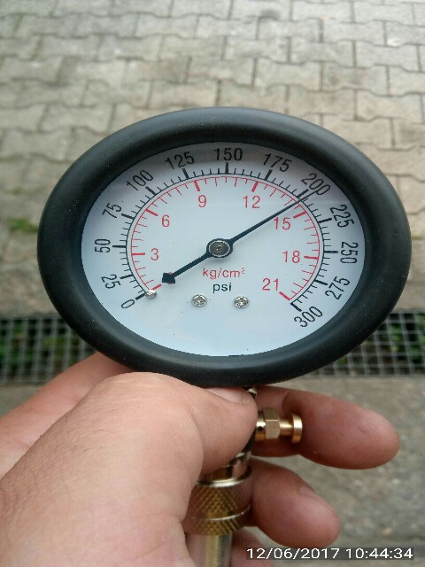

Ich hab gerade mal Kompression gemessen
Was sagt ihr dazu einmal mit Gas und einmal ohne
- ohnegas.jpg (60.06 KiB) 29620 mal betrachtet
- mitgas.jpg (72.95 KiB) 29620 mal betrachtet
