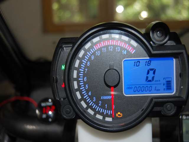

habe mir nach dem Tip von Shockwave ( :thumbup: ) den "Jiang-Ze"-Nachbau vom Koso-Tacho
zugelegt, und im 450er eingebaut. Der Halter ist aus einem Kunststoffblock gefräst,
schwarz-matt lackiert und am Original-Gewinde befestigt.
Die ersten Foto's vom testen:
die 'Lightshow' beim Einschalten der Zündung
Nur der Kabelsalat ist ätzend:
Habe das alles so verkabelt, das ich jederzeit den Originalen wieder einbauen kann.
(für 1/10 des Koso-Preises erwarte ich nicht soooo viel) :nachdenklich:
Die Blinker mussten separat angeschlossen werden, weil's beim Original nur 1 Signallampe
gibt, und für den Speedsensor muß 1Halter gebastelt u.1 Magnet befestigt werden-
(wie beim Fahrrad).
Funktioniert einwandfrei! Einzig der Temperatursensor klappt nicht so,wie ich möchte,- ggf.verbaue ich noch einen zusätzlich.
weitere Foto's folgen.............

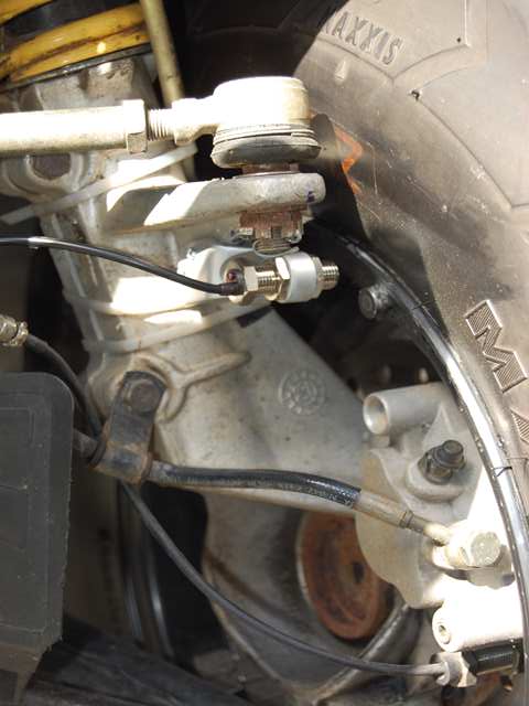

Hab noch ein paar Foto's:
Der Halter für den Sensor ist aus Alu gefräst, ebenso wie der für den Magneten.
Hatte keine andere Möglichkeit gefunden,als den an die Felge zu pappen.
(Ein "Hoch!!" auf amerikanischen Superkleber) :lach:
