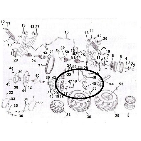

Hat jemand ein Foto wo der Geber sitzen soll und wie er aussiehst

Schau doch mal in Achim`s Ersatzteilliste" Radaufhängung hinten" Abtrieb Fig.26 Nr.46
Re: Tacho geber BCB 300 2
Und Nummer 47 ist der Magnet dazu... Meines Erachtens sitzt das aber genau dort, wo ich es vermute...
Iwo an oder neben der Bremsscheibe!!!!!!
PS: Ich habe mal das Bild von Achim "geklaut"... Bitte nicht nachmachen... :lehrer: :nono:

Wenn man davon ausgeht das BCB1 und BCB2 gleich sind ,
ist der Signalgeber mit einem Winkel am Rahmen , neben der Bremsscheibe HINTEN.
Auf der Bremsscheibe sind zwei runde kleine Magneten aufgeschraubt.
Entweder der Geber ist zu weit von den Magneten weg, oder ein Kabelbruch vom Geber zum
Tacho.
Auch verliert der BCB, mal gerne die Magneten .
Aber was weg ist klappert nicht mehr. :lach:
Viel Spaß beim Suchen.
Und Berichte mal wie es ausgeht.

Von den genannten Bauteilen ist leider nichts vorhanden
Hat wohl der vorgänger weg rationalisiert
Mal gucken was ich da bastel
