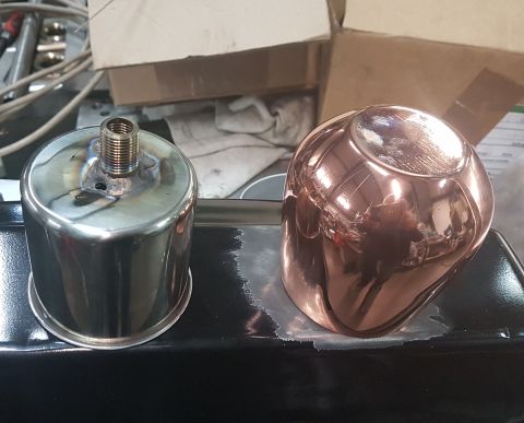

Da ich demnächst auch mit dem Umbau auf eine Einspritzanlage starten will, und eine Benzinpumpe "Luft" noch viel weniger mag, muss eine Lösung her. Durch das Höher Legen des Tanks habe ich darunter eigentlich noch reichlich Platz.
Meine Idee war zuerst, eine Bundeswehr Edelstahl Kaffeetasse einfach drunter zu schweißen. Leider ist das Material dann doch zu dünn. Mit 0,2mm Bodenstärke ließ es sich nicht mehr vernünftig Schweißen. Jetzt habe ich mich mal umgesehen und einen Edelstahl Cocktailbecher entdeckt. Der hat eine Wandstärke von 0,8mm. Damit sollte es gehen.
Ich stell mal 3 Bilder ein. Wenn der Tank fertig geschweißt und neu lackiert, gibt es noch mal welche.
Der Becher hat 0,3 Liter Fassungsvermögen. Damit sollte auch eine Längere Kurvenfahrt kein Problem mehr darstellen. :clap:

Hi Knoffel,
warum willst Du unbedingt schweißen ? Da Du ja jetzt Platz gewonnen hast braucht Du doch nur eine Muffe an den Tank schrauben und in die Muffe einen Behälter X anschrauben oder noch besser einen Behälter mit Muffe an den Tank schrauben so enfällt das Schweißen am Tank.

Hallo Udo... Das wäre zu einfach! :lach:
Ne mal im Ernst... Weil's (hoffentlich) einfach besser aussieht, wenn es fertig ist.
Vielleicht bau ich mir diesen Tank dann auch auf meinen Zweisitzer mit Vergaser.
Der Einsitzer hat noch einen Zusatztank. Vermutlich werde ich da dann eh beide Tanks in einem kleinen 0,3-0,4 Liter Zusatztank zusammenführen, wo ich dann auch gleich den Rücklauf der Benzinpumpe anschließen kann. :wink:

Noch ne Idee aus meiner früheren Motorsportzeit wäre ein spezieller Schaumstoff der das Schwabbeln verhindert. Suche einfach mal nach Tankschaumstoff oder hier mal ein Link

...wobei du ( meiner Meinung nach) bei nem Vergaser Motor den ganzen Krempel eh so gut wie nie brauchst. Da muss die Kurve schon sehr laaaaaaaang gezogen sein, eh der Spritschlauch, Filter und die Schwimmerkammer leer läuft. Bei nem Einspritzer siht das allerdings ganz anders aus.

Naja, da hast du Recht.
Allerdings habe ich mir dafür den voll fetten Benzinfilter drauf gemacht.
Mit dem kleinen original Filter ist mir das doch sehr häufig passiert, dass er ins Stottern gekommen ist.
Zumal ich auch nur den 7 Liter Tank drauf hatte... :afraid:
