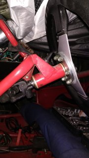

Naja egal, ich bin dran. Gewechselt habe ich schon die Lagerbuchsen der Lenksäule. Die alten hatten etwa 3mm Spiel, horizontal und vertikal. Ich habe hier, wie ein Forumsmitglied schon mal schrieb, Rotgussbuchsen aus 3.2.1 (SELFOIL®-Bundbuchseø20 x ø28 / ø35 x 25/4 Sinterbronze) gekauft und diese eingesetzt.
Rotgussbuchsen in der Lenksäule.jpg (14.67 KiB) 14589 mal betrachtet
Gutes Fett ran und zumindest das Lenkrad dreht super. Jetzt warte ich auf meine neuen Achsspindeln von AchimHP.
