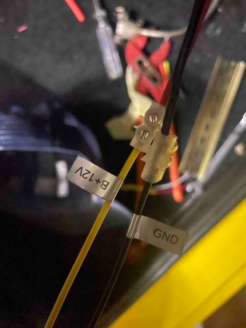

Ich habe jetzt das braune Plus-Kabel mit dem gelben verbunden und das schwarze Erdungskabel mit dem blauen. Das radio geht aber nicht an…. Auch nicht, wenn ich die Zündung einschalte.

Links die Radio Kabel und rechts das Kabel vom
buggy

Normal müsste ich die beiden übrigen Kabel sieh letztes Foto) doch auch irgendwo anschließen müssen oder?

Moin :welcome: , die rote Ader ACC muss entweder noch zu deinem Zündschalter (eine neue Leitung legen) oder du machst dir einen zusätzlichen Schalter rein, mit einer Verbindung vom Dauerplus über den Schalter zur roten Leitung. Die Leitung für die Antenne ist nicht relevant, es sei du möchtest eine ausfahrbare Antenne montieren

Danke!!! Was wäre denn sinnvoller? Ich nehme an über die Zündung oder?
Und bei der Schalter- Lösung müsste ich quasi das Radio dann nochmal separat an einem Schalter einschalten, richtig?

Einfacher wäre über die Zündung(ich würde es so machen), so kann man es auch nicht vergessen auszuschalten. Dann müsste nur gemessenen werden, welcher der Leitungen an deinem Zündschalter der passende ist.

Bevor irgendein Radio normalerweise ein Ton von sich gibt brauchst Du grundlegend Batterie +, Masse und Zündungsplus ( was im billigsten Fall auch auf Dauerplus geklemmt werden kann.) Bei Nachrüstradios meistens gelbes Kabel, rotes Kabel und schwarzes Kabel.
Noch eine Bitte: Keine Lüsterklemmen verwenden. Da baust Dir nur gleich eine Schwachstelle ein. Lüsterklemmen kannst mal was testen wenns sein muß, aber nix dauerhaft verkabeln. :nono:
