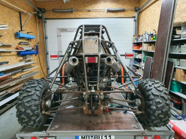

So, nach dem Einschweißen der Kats hab ich 104,4 db im Stand gemessen. Das Dekra Gerät hatte übrigens 98,5db im Stand angezeigt.

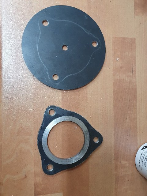

Also hab ich mir original Endpötte von ner gsxr 1300 gekauft. Hier mal der Größenunterschied.
Flanschadapter hergestellt:
Alles eingeschweißt

Ergebnis: 99,5db also 4,9db Dämpfung. Hoffe das reicht in der Fahrmessung aus.
Als weiteres + ich habe mit den Töpfen jetzt mehr Leistung als vorher. Vor allem im oberen Drehzahlsegment kickt er jetzt nochmal richtig nach vorne. Denke die kleinen Tröten werden mehr Gegendruck verursacht haben.

Schnipp
Shockwave hat geschrieben: ↑25. Jul 2020 08:41
Schnapp
Wenn Du das kleine Loch in der Mitte gelassen hast, dann ganz bestimmt! :lach:

Diente der Zentrierung an der Drehbank. :D

Tja, Montag war es wieder so weit, eine neue Runde
TÜV-Rad wurde gespielt.
D _ r _ _ g e _ _ _ _ e _
Ich kaufe ein l und löse auf DURCHGEFALLEN :kerlchen:
Der Bock ist immernoch zu laut. Jetzt stopf ich einfach Dämmwolle in die Auspuffe, bis er keine Leistung mehr hat und reiß den Scheiß hinterher wieder raus.
Nächster Termin erst 31.08. :wein:

Habe jetzt Dämmwolle reingestopft. :mrgreen:
1. Geräuschabsorbtion
2. Erhöhter Abgas-Gegendruck, heißt weniger schneller Drehzahlanstieg bei der Testfahrt.
Dann hab ich noch die Motortrennwand mit gummis entkoppelt, weil die durch Vibration laut geklappert hatte.
