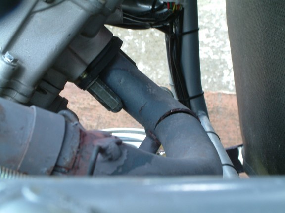

Am 26.07.2010 habe ich meinen Buggy Luckk 500 bei AB abgeholt. Seitdem sind jetzt ein paar Tage vergangen. Das die Spur und der Sturz der Vorderachse nicht gestimmt hat kann ich ja noch verkraften. Nach der Einstellung ging dann auch der Reifenverschleiß zurück. Jetzt mit neuen Reifen auf der Vorderachse fährt es sich schon besser. Dann hatte ich immer so ein Klopfen auf dem Rahmen. Nach ein wenig suchen hatte ich den Übeltäter auch gefunden. Eine Mutter war weg. Die Aufhängung vom hinteren Differenzial war locker. Also erst mal eine neue Mutter besorgt. Dann die Bolzen angezogen und ... das klopfen war immer noch da. Nach ein paar Kilometern sah ich dann wo die Geräusche herkamen. Die hintere Aufhängung am hinteren Differenzial schlug auf der rechten Seite gegen den Rahmen. Und da hatte sich auch schon ein Riß gebildet. Also fix die Eisensäge in die Hand und die kleine Ecke die am Rahmen anschlug abgeschnitten und schon konnte der Motor frei schwingen. Ich dachte jetzt ist erstmal alles gut, ... denkste den heute hat es richtig gekracht. Der Krümmer ist an zwei Stellen eingerissen. Der eine Riß geht fast komplett durch. Und damit kann ich jetzt nicht mehr fahren.
Jetzt brauche ich einen neuen Krümmer. So und jetzt kommt AB ins Spiel. Es gibt jetzt zwei Möglichkeiten:
1.
Der Buggy ist jetzt zwei Monate alt und ich bekomme einen neuen Krümmer zu geschickt. Dann denke ich, OK guter Händler, super Service alles passt, die kleinen Dinge kannste verschmerzen.
oder 2.
Der Buggy ist jetzt zwei Monate alt und ich bekomme keinen neuen Krümmer. Dann denke ich, OK sch....... Händler, k... Service.
Und dann werde ich mir das weitere Vorgehen überlegen.
Aber ich glaub die 1. Möglichkeit ist für alle der beste Weg. Mal sehen wie's ausgeht.
Damit es nicht so langweilig ist hab ich auch ein paar Fotos angehängt:
Wo ist sie nur geblieben?
Fast durch ....
Fast durch ....
Und da ist auch schon der zweite Riss
Wenn jemand Schrauben und Muttern braucht z.B. selbstsichernde 14x1,5 oder ähnliches, bei uns hier gibt es einen guten Händler für so was. :cool:

heute morgen hatte ich eine Mail von AB.
... neuer Krümmer geht an Sie raus, ist für uns selbstverständlich. ...
Wenn alles so reibungslos geht dann :thumbup: :thumbup: :thumbup:
@Fischi
Schau mal deinen Krümmer an kann sein das der auch bald so aussieht wie meiner.
Da ist so ein Stutzen für ein Luftventil, ist ne Schraube drin und verschweisst. Äh, sollte verschweisst sein. Oder zieht der da bewusst Nebenluft? :nachdenklich:

Hi Buggyquäler,
dann schieß' die aber bei ibäh direkt ein passendes Flexrohr und bau's in den Krümmer ein. Ansonsten hast Du immer wieder das gleiche Problem :lach: :wink:

ich habe auch schon den 2ten Krümmer dran
habe aber einen anderen Auspuff mit Flexrohr gebaut
