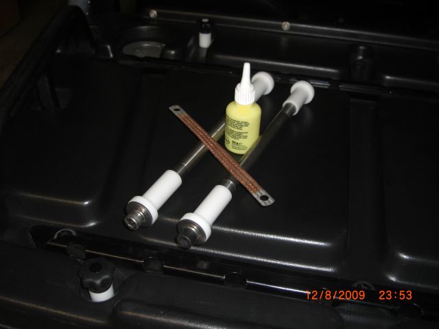

Bei der Montage, etwas zartfühlend mit dem Kunstoffhammer umgehen, hab gleich eine Buchse zerstört bei mir :curse: Die neuen Achsen sind absichtlich etwas länger, also die Aufnahmen schön ausrichten, hoffe nur die Maße sind gleich! Viel Erfolg, beim Einbau! Spezialfett ist in der gelben Flasche Lenkung eine Katastrophe!

Vielen Dank Nixi, an bei auch gleich Insert sein Umbaukit .....................
Bei der Montage, etwas zartfühlend mit dem Kunstoffhammer umgehen, hab gleich eine Buchse zerstört bei mir :curse: Die neuen Achsen sind absichtlich etwas länger, also die Aufnahmen schön ausrichten, hoffe nur die Maße sind gleich! Viel Erfolg, beim Einbau! Spezialfett ist in der gelben Flasche - Dateianhänge
- Alex.jpg (53.62 KiB) 7497 mal betrachtet

die Buchsen sind da:thumbup:
Super!!!!
Donnerstag habe ich frei da schaue ich mal ggf. hat der Nixi ja etwas Zeit und geht mir zur Hand.
Super!!!!
beste Grüße
Insert84

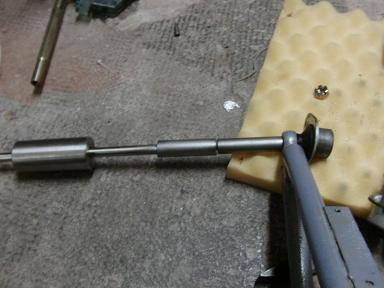

Zum Thema Lenkgetriebe, bin ich noch ratlos, sicher kann uns auch hier mal ein Profieschrauber was zu sagen, denn der Aufbau ist sicher so gestaltet, daß etwas Bewegung axial gewünscht ist, oder
Ich würde es gern mal in den Händen halten und die Sache ausprobieren. Na, eventuell bau ich meins ja demnächst auch aus
Werde mal versuchen den Stephan vom Funkartshop zu erreichen, sicher weiß er mehr.
Erstmal Grüße vom Blacky bye bye

Hm, Insert mit dem Link tut mir leid, funzt nicht, hab es eben nochmal probiert! Wegen der Kugelköpfe sollten wir nichts überstürzen, also die vom Polo bearbeiten fällt aus, da die gehärtet sind. Wenn wir welche fertigen lassen würden, geht ja nur wie orig. mit Gewinde ohne Konus und da muß es doch Alternativen geben. Notfalls brauchen wir eben auch andere Spurstangen mit passenden Gewinde.
Ganz wichtig, eh ich es vergesse, meine Kugelköpfe sind falsch montiert. Die müssen von oben eingesteckt werden und nicht von unten, dadurch ändert sich auch der Winkel der Spurstangen zum Lenkarm!
Wir finden schon noch eine Lösung, erkundige Dich mal wegen der Preise bei der Firma die Du genannt hast, für die Kugelköpfe oder Gelenke mit Gewinde M10x1,25 das kostet ja nix
Ich schicke Dir einen wieder mit zurück als Muster für Dich,ok. Gruß Blacky :megagrins:
- Spurstange01.JPG (14.23 KiB) 7037 mal betrachtet
