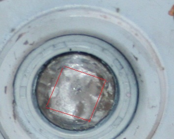

Der Vierkant an meinem Differential ist zu schwach ausgelegt, muß ich neu machen und nicht so eine starke Kerbwirkung einbringen, ein Abflachung wegen Verdrehung reicht vollkommen und schwächt das Material an der Stelle nicht so stark. Zusätzlich werde ich anderes Material (C45) verwenden
Welle ist abgeschert.

Der Vierkant wurde auf Torrsion (verdrehen) abgescherrt (siehe Bild), da bringt ein weiteres Lager nichts.
Ich habe den Vierkant einfach zu klein gemacht und zum Übergang zu scharfkanntig, dadurch entsteht zusätzlich eine Kerbwirkung. (siehe Bild)
Die neue Welle bekommt nur noch eine Abflachung wird dicker und aus C45.
Morgen ist sie fertig .......... :D

Wenn der Vierkant durch eine einzige Abflachung ersetzt wird, hast Du natürlich erheblich mehr Material an der Welle und sie wird möglicherweise nicht mehr abscheren.
Aber ob eine einzige Kante (bei einer Abflachung nimmt ja nur eine Seite der Abflachung alle Kräfte auf) in der Lage sein wird, die Kräfte dauerhaft zu übertragen, weiß ich nicht.
Nicht, dass die Welle und das Ritzel schneller rund sind, als man gucken kann.
Ist ja letztendlich nichts anderes, als das berühmte Maulschlüssel gegen Ringschlüssel Prinzip.
Wenn man versucht eine stark festsitzende Schraube mit dem Maulschlüssel zu lösen, macht man sie schnell rund, weswegen man sinniger Weise in einem solchen Fall immer den Ringschlüssel bevorzugt.
Eine Verzahnung wäre die beste Lösung... aber man muss sowas natürlich auch erst mal umsetzen können.
Ich persönlich würde es wenigstens mit zwei gegenüberliegenden Abflachungen versuchen.
Aber andererseits heißt es ja immer: Versuch macht kluch
Und wenn Du eine Ersatzwelle in nur einem Tag selbst herstellen kannst, warum soll man es nicht einfach mal testen.

Verzahnung wäre das beste, kann ich selber aber nicht herstellen.
Ich werde es mit zwei gegenüberliegenden 8mm Paßfeder -/ Nuten versuchen. Der Viekant hatte auch nur 16x16mm.
Die größte "Schwachstelle" war aber das Material, war nur "Wald-und Wiesenstahl" ( St37 )...........hätte mir eigendlich klar sein müßen ........... :peinlich:

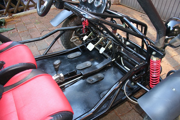

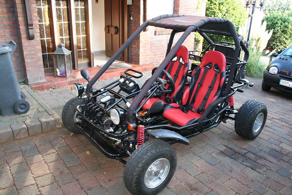

Hier die Bilder vom fertigen Projekt:
(soll ich noch ein Video drehen (YouTube) .....?? )
Wenn Fragen sind : gerne

Schöne Bilder! Ich finde den Umbau gut! :respekt:
Und 90 km/h sind doch ein guter Wert für einen 250er. :D
