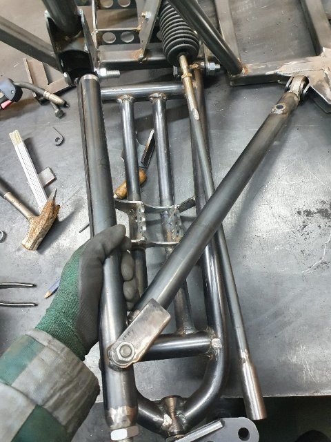

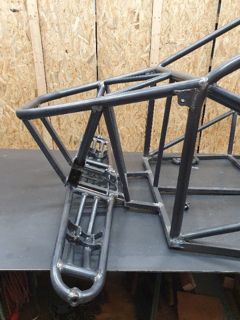

Heute hab ich die schwierigsten Teile, die vorderen unteren A-Arms fertiggestellt.
Damit sind alle Biegungen erledigt. :clap:

Einen hinterer oberer A-Arm fertiggestellt.

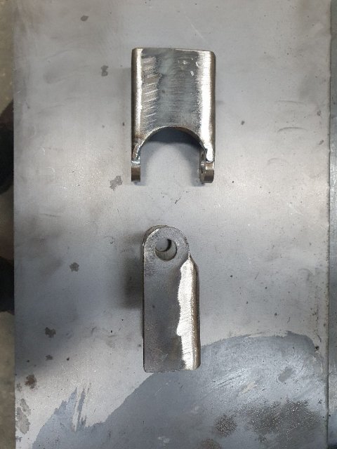

So, nach Stunden an der Drehbank und mit dem Automatikhelm auf dem Kopf hab ich heute ein paar schöne Sachen hergestellt. (aber nur wenige Bilder gemacht)
Oberer vorderer A-Arm part1:

Hier noch ein paar Bilder...
Fertige Drehteile für den letzten A-Arm und ein paar Spacer.
Und Arbeitsvorrat geschaffen.

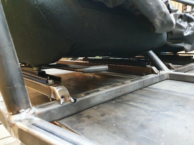

Ich habe Sitze gekauft:
Da wird sich der eine oder andere fragen, wieso Sitze, wenn da sonst noch nix dran ist...weil man nur so für alle weiteren Schritte im Innenraum die Ergonomie abschätzen kann. generelle Abstände, Pedale, Schalthebel, Lenkrad usw. muss alles zumindest an mich angepasst werden.
Im gegensatz zum Cuda haben diese Sitze aber Sitzschienen zum vor und zurück schieben.

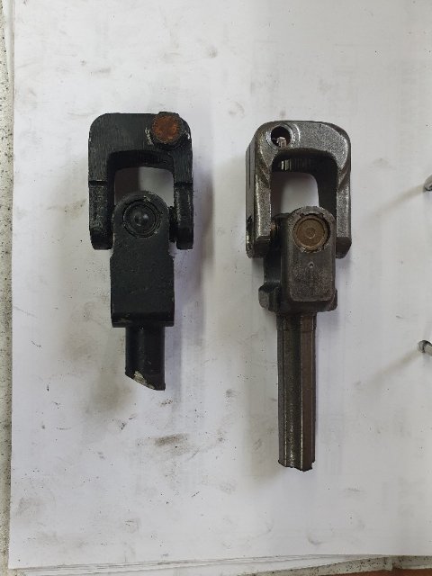

Das Lenkgetriebe ist derweilen auch angekommen:
Und konnte nun eingepasst werden.
Spurstangen dran und es sieht schon fast fertig aus.
Dann habe ich 4h, an einem eisig kalten Samstag auf einem Schrottplatz zugebracht um diese Kreuzgelenke zu finden und auszubauen. Eines sei gesagt, Autos geben die Dinger nicht gern her. Und ich hatte glück, dass die mir da ne Akkuflex geborgt haben.

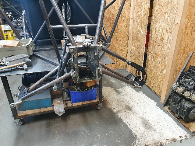

Weiter gings mit den vorderen oberen A-Arms:

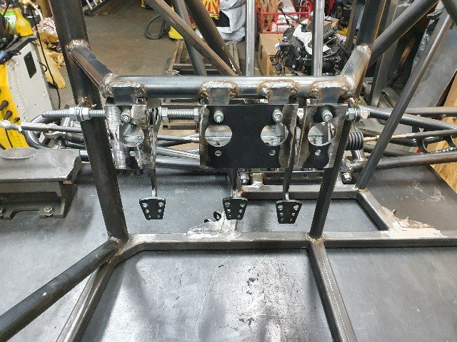

Dann folgten so "spaßige" Teile wie Pedalboxen und Pedale.
Was man nirgends sieht, die kleinen Australier haben wohl kürzere Füße als ich (43), Denn zwei Wochen später habe ich die Pedalboxen 4cm höher gesetzt. Nun war der gewohnte Druckpunkt auf dem Balken und nicht in der Fußmitte. :motz:
Erstaunlich gut ging dann aber die Lenkung von der Hand, obwohl ich davor den größten Respekt hatte, zwei Kreuzgelenke habe ich auch noch nie verarbeitet.

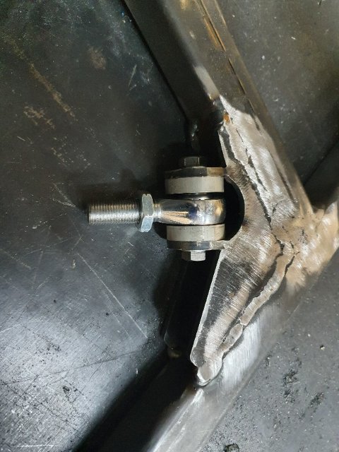

Die Gelenkaugen kamen endlich an, sodass ich nun auch die hinteren unteren A-Arms fertigstellen konnte.
Und ein bischen weiterer Kleinkram wurde auch vorbereitet.

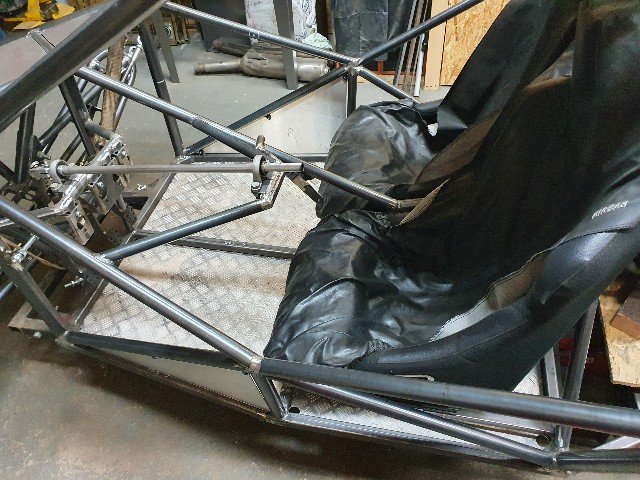

Re: Shockwaves Barracuda X2 Build Magdeburg
Beitrag von Shockwave »
Beim Einpassen des Schalthebels, stellte ich fest, dass ich bei jedem Schaltvorgang mit dem Ellenbogen gegen das Rohr zwischen den Sitzen stoße.
Also kurzer Hand umgearbeitet:

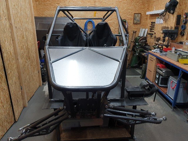

Nun folgte was schönes, wenn man dabei ist, nimmt das zwar kein Ende, aber rückblickend betrachtet feiert man alle 3h bis 5h einen Erfolg.

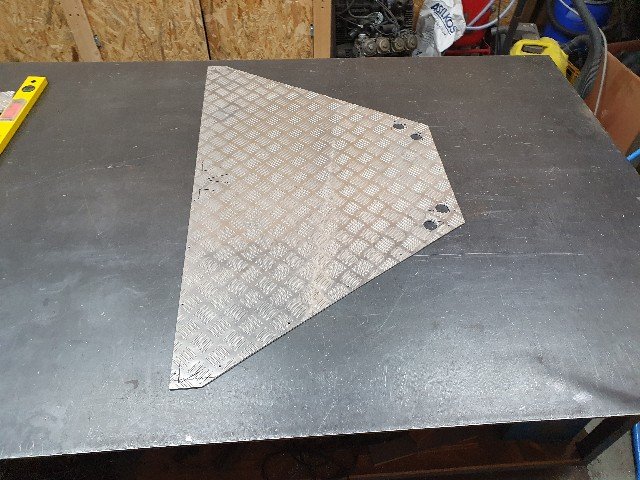

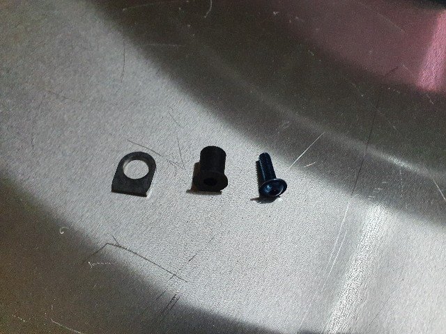

Ich habe mich an die Verkleidung gewagt und mir diesmal was besonderes überlegt:
Die kleine Aufnahme für die Gummimutter wird an den Rahmen geschweißt und das 2mm ALU Blech wird vibrationsfrei aufgeschraubt.
Dach abkanten an der Drehbank. :nachdenklich:
Für die Bodenbleche hab ich ihn mal vom Tisch gehoben..
Bodenblech einlegen und anzeichnen:
Alle Bodenbleche haben Nietlöcher und 32mm Löcher für dreck und Wasserablauf erhalten.
Nur die Verkleidung die ihr hier in sekunden durchscrollt, hat übrigens 6 volle Tage gedauert. Zwischen 30.12.20 und 06.01.21. :kopfklatsch:
Seitenbleche dran!
Fertig!
