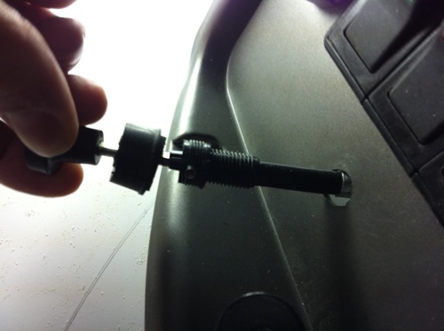

Hi Jungs,
wie ihr ja sehen könnt bin ich am Cockpit umbauen :bonk:
Kann mir bitte jemand sagen wie ich den Joke von der Konsole bekommen damit ich ihn durchziehen kann ???
Ich zwar schon diesen Drehverschluss abgedreht, da springt dann auch ne kleine Feder raus
aber zum Glück hab ich die wieder gefunden :megagrins:
Aber den den Stöbsel hab ich nicht raus bekommen.
Bleibt da vielleicht nur groß aufboren und später dann schwarze Kunststoffbeilegscheibe drunter beim wieder montieren??
Danke jetzt schon mal für eure hilfreichen Tipps.
Balu
Balu

Re: Umbauten am Luck 500
...mach doch mal nen gutes Bild von der Choke
Betätigung...
Balu

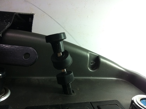

Soderla hier nun die Bilder vom Choke.
Also wie schon gesagt. Diese kleine Feder und die kleine Kugel dahinter hab ich schon raus. Der Stöbsel lässt sich trotzdem nicht raus ziehen.
Wäre wie immer super wenn jemand hier helfen könnte.
Grüßle Balu
Grüßle Balu
Soweit ich das noch in Erinerung habe -
geht das so oder so nicht . Ich Glaube Du mußt den ganzen Zug Rausbauen - von hinten weg.
Buggyrunner1 hat geschrieben:Soweit ich das noch in Erinerung habe -
Richtig
Hmm..
sowas hab ich mir schon fast gedacht. Dann muss ich mir am Wochenende den Vergaser mal anschauen.
Mal versuchen ob ich das wegmachen hinbekomm.
Danke für eure Hilfe
mfg
Balu
mfg
Balu

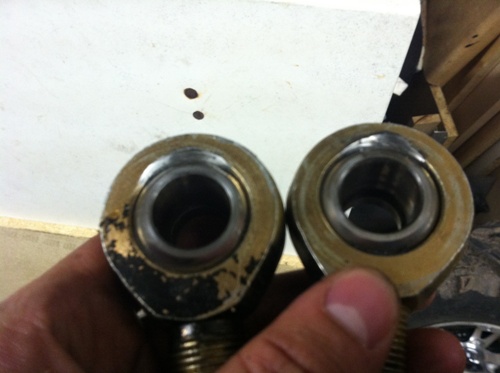

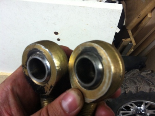

Abend Jungs,
hab heute mal wieder nach längerer Pause an meinem Bug geschraub. Habe festgestellt, dass der Sturz nicht passt. Hab den Kugelkopf abgebaut und dieses hier gestehen. Ist diese Kerpe schlimm oder noch im grünen Bereich???
Wie habt ihr denn den Sturz eingestellt?
Grüße
Balu
Grüße
Balu
Bei mir ist alles auf 0 eingestellt Sturz und Spur. Muss mal bei mir schauen ob die Spurstangenköpfe bei mir genau so aussehen. Soweit ich das auf dem Foto sehen kann hätte ich keine bedenken diese weiter zu verwenden.

- Beiträge: 3162
Wenn sich die Gelenke so Einarbeiten ist da irgend was oberfaul- sprich der konstruktionsbedingte maximale Beugewinkel (oder wie man das auch nennen mag) wird massiv überschritten, und im schlimmsten Fall könnte es auch mal "knack" machen. Da ich die ganze Achskonstruktion nicht kenne will ich jetzt nicht mutmaßen woran es liegt- ich würde aber so nicht weiter fahren, sondern erstmal die Ursachen suchen (oder suchen lassen).
Hi Leute,
ersta ma danke für eure Meinungen, euren Rat und Hilfe.
Ich war vorgestern früh bei AB und hab dem "Chefmechaniker" die beiden Teile gezeigt.
Erste Frage war nach dem er die Teile gesehen hat: " Was isn des?"
Zweite Frage: "Wo kötn des no?" (Wo gehört denn das hin)
Nachdem ich ihm das erkärt und an nem Buggy gleichen Typs gezeigt habe sagte er:"Na schau halt hin is doch da genauso, ist normal."
Ich hab auch versucht das Teil dann irgendwie wieder so an zu birngen, dass es nicht anliegt, aber das funzt nicht. egal ob der Kopf ganz rein oder ganz raus gedreht ist. er liegt immer an. Und ein bisschen auf die Position des Rades muss man ja auch achten. Das soll ja leicht schräg stehen ODER ? (Wenn ich vor dem Buggy stehe linkes Rad so / rechtes Rad so \ ODER können, sollen die gerade stehen |??? (Kurvenradius)
Mich würde jetzt echt die Meinung vom achim interessieren. Und die von denen, die auch eine Luck 500 fahren. (Spur- und Sturzwerte, vielleicht auch mal mit Bild) Natürlich interessieren mich auch die Meinungen der anderen aber die vorgenannten eben besonders.
@Frogger: Was heißt Spur und Sturz auf 0? das Gewinde ist bis rein gedreht? Kannst du mal ein Bild von deiner Radaufhängen und Achse einstellen?
Das wäre echt super und würde mir bestimmt weiterhelfen.
Grüße an alle und ein schönes Wochenende
MFG
BAlu
MFG
BAlu
