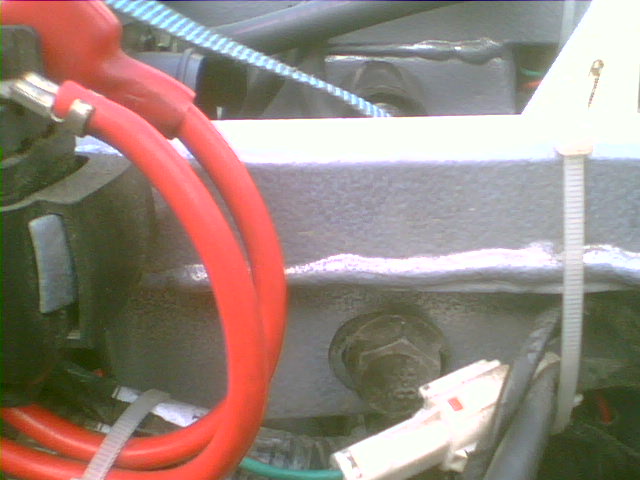

insert84 hat geschrieben:Hello,
was ist mit dem schief eingebauten Motor? Das würde für mich das Schwingen vom Riemen und das Brächen vom Auspuff erklären. Selbst die untere Motorhalterung stöhst an den Motorblock an da dort nur 2mm Spiel sind. siehe Bild:
Wenn der Motor gerade wäre, hätte auch diese Halterung mehr Spiel zum Motor.
Gestern hat sich das Vibrieren extrem verschlimmert und es war zu sehen, dass der Motor noch weiter nach hinten gerutscht war.
Ich muß dazu sagen dass ich an einem Rahmen in Berlin gesehen habe dass es Langlöcher sind.
Nun haben der Nixi (was würde ich nur ohne Ihn machen) :respekt: und ich mal den Motor mit einem Spanngurt nach vorne gezogen und sihe da (BILD)
Ich kann euch nur empfehlen das auch zu machen, und so wie es sich anfühlt ist das auch die Ursache meines schwingenden Riemen gewesen.

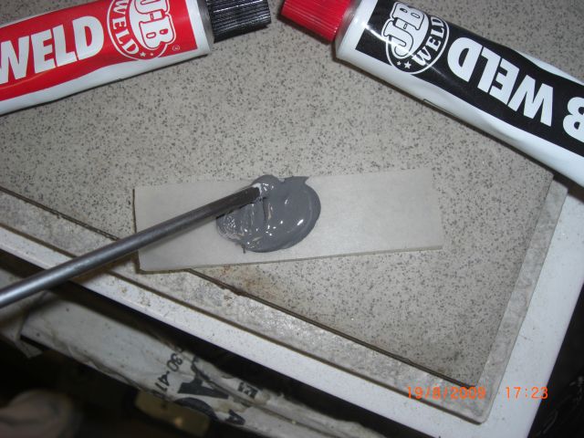

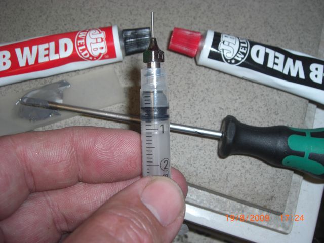

Riss Reperatur am Motorgehäuse ohne es zu schweißen!
:idea: Hier eine kleine Doku über die Rep. meiner Motorhalterung. Dazu möchte ich noch folgenden Tip weiter geben, der Stephan von Funkartshop, hat mir erklärt, daß die Schrauben alle eingeklebt sind!! Also im Falle des gleichen Schadens, Vorsicht die Schraube nicht mit Macht versuchen aus der defekten Halterung rauszu drehen, Ihr zerstört die Halterung sonst ganz!
Also ich habe mich für einen 2 Komponeten Kleber entschieden, siehe Bilder. Die Rissstelle bitte säubern mit Hilfe eines Fett lösenden Reinigers, dann alles gut ausblasen mit Pressluft. Die beiden Komponeten 1 zu 1 anrühren, steht alles auf der Verpackung. Nun mein Trick, ich habe den Kleber nicht einfach draufgeschmiert, sondern mit Hilfe einer kleinen Spritze und Kanüle direkt in den Riss gespritzt bis der Kleber wieder ausgetreten ist. Nun alles gut trocknen lassen und fertig! Schaut Euch die Bilder an, Gruß Blacky :lehrer: :freu: :megagrins:

Re: Riss Reperatur am Motorgehäuse ohne es zu schweißen!
na dann... drück ich mal die Daumen das es hält :thumbup: .
Nixi ich danke Dir, ja sollte lt. Hersteller wirklich super fest werden,ich glaube mal fest dran Grüße Blacky
Beiträge: 2195
Hallo Blacky,
dass wird so nicht halten.
Den Kleber kannst du zum abdichten(Loch in der Ölwanne) nehmen und für kleinere
reparaturen.
Der Motor arbeitet richtig,deswegen ist er auf Gummi gelagert.
Das wird dir wieder aufreißen,da hilft nur schweißen.
Grüße Markus
Beitrag von www.power-buggy.de »
Ich glaube auch nicht, das es lange hält...
War denn die Pressluft ölfrei??? :wink: :mrgreen:
Infos, Bilder und Videos zum DAZON RAIDER EXTREME 1100D
unter www.power-buggy.de ...
Beiträge: 2195
durch die Vibration des Motors,wird es wieder aufreißen.
Gruß Markus
Hallöchen, na ja die Pressluft ging jedenfalls nicht über einen Öler :peinlich: ich hoffe kein Öl in den Riss geblasen zu haben! Der Kleber selbst verspricht enorme Haltekraft und ist bis 300 C° hitzebeständig, kann gebort und gefrässt werden und ist resitent gegen Öl Benzin usw. Werde die Geschichte mal im Auge behalten, wenn es nicht hält Markus , dann schleif ich die Halterung auf und schweiße es komplett zu und bohre neu! Warten wir es mal ab! Grüße Blacky :buggyfahrer:
schumibrummi
Beitrag von schumibrummi »
habe mal ähnliche probleme gehabt bei einem motor vom motorrad und kann von diesem teil den ich mit eisenkleber wieder fest gemacht habe nur sagen das es gehalten hatte ca 4 jahre lang danach war aber auch sense der kleber war von 3 m wie schon buggyrunner beschrieben hatte.
aber erlich gesagt - traun tue ich der sache nicht richtig - aber vielleicht hällt es :nachdenklich:
würde sagen es ist auf alle fälle den versuch wert - weiter beobachten lohnt sich.
