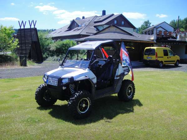

Wer kann mir eine Adresse oder einen guten Tip geben ,für Straßenreifen die auch eingetragen werden können. Habe schon zwei Anläufe bei diversen Reifendiensten umsonst gemacht.Das Problem scheint das Gewicht zu sein.
Jetzt habe ich ein Angebot von Q..u. M..Center Rossau.Die empfehlen Adapter für normale Autofelgen vorn 195 er und hinten 225er komplett für ca 1300,-€.Was haltet Ihr davon?
Heute will ich mir mal noch ein Angebot von ASS 4x4 machen lassen,er hatte aber wegen dem Gewicht auch noch keine Sofortlösung parat.Also wer was besseres weiß,ich warte auf Antwort
Grüßli Toschi
Grüßli Toschi

Fahre im Moment
Räder vorn/hinten 26x9-12 / 26x12-12 Maxxis Bighorn
Da ich ja totaler Frischling auf RZR S -Gebiet bin ,bin ich für jeden Rat überaus dankbar.Bin noch nicht einmal dazu gekommen die B-Anleitung durch zu lesen.Hoffe das ich Zeit finde mal alles zu prüfen bevor ich was aus Unkenntnis zerstört habe.Ich habe durch meinen Sohn sehr viel mit Moto-Cross Fahrern zu tun und somit auch Schraubern nur keiner hat Zeit. Gestern ging es wieder mal um Luftdruck auf den Bighorn Reifen.Ein Spezi hat mir erst mal erzählt das diese gar keine Leinwand o. Gewebe innen haben sonder alles nur reiner Gummi ist .Wenn man zu viel Luft drauf macht (über 0,6 at) kann es zu Rissen kommen und man zerstört den Reifen auf der Straße.Ist das wirklich so extrem ?
