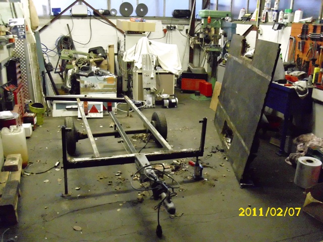

Hier die Ausgangssituation:
Los geht´s (Wo rohe Kräfte....):
Zerlegen 1.jpg (203.7 KiB) 13130 mal betrachtet
Zerlegen 2.jpg (147.46 KiB) 13130 mal betrachtet
Zerlegen 3.jpg (155.6 KiB) 13130 mal betrachtet
Ich glaube, ich habe Lebensräume zerört.
Was mir da so an Flora und Fauna begegnet ist... :nachdenklich:
So passt er fast in einen Rucksack.
