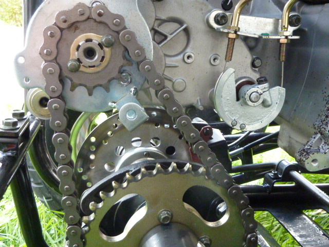

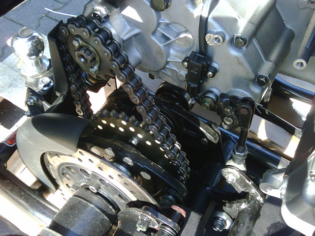

... ich stell Montag welche ein...
Stellt Euch bis dahin den Majesty Motor mit interiertem Getriebe (wie Adly) vor
Grüße aus Essen,
Grüße aus Essen,

.. hier schon mal auf die schnelle...
Ich bekomme um den 28.02. die ersten Motoren als Ersatzteil. Ich stelle dann noch mal Bilder ein.
Grüße aus Essen,
Grüße aus Essen,

Die Bilder sehen ja aus wie eine Einladung zum umbau in meinen Adly!!! :megagrins:
Nur befürchte ich das der Motor erstmal noch zu teuer ist für den Umbau ist.Außerdem braucht man ja auch noch den kühler und diverse andere Anbauteile für den Motor und nicht zu vergessen die Elektronik. ABer wenn man die Kohle hat....
An Achim natürlich schonmal Vielen Dank für die Bilder!!!
