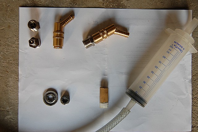

>nach 200 KM Ölwechsel am Diff.
Dabei ist mir die Verschlußschraube zerbröselt.
Habe dann das Gewindestück mit Teflonband umwickelt,
und so notdürftig die Bohrung dicht bekommen. Inne 4-ma
Wasserstutzen mit Ventil gefunden und das 3/8"Zoll Gewinde abgedreht auf M 16x 1,5.
Stutzen mit Dichtband eingebaut, die passende Kupplung dabei zum Nachfüllen
- alles dicht und kein kleckern mehr beim Ölwechsel. :mrgreen:
Für den Blacky exklusiv noch die Fottos:
Wenn jemand noch so etwas haben möchte , bitte melden.

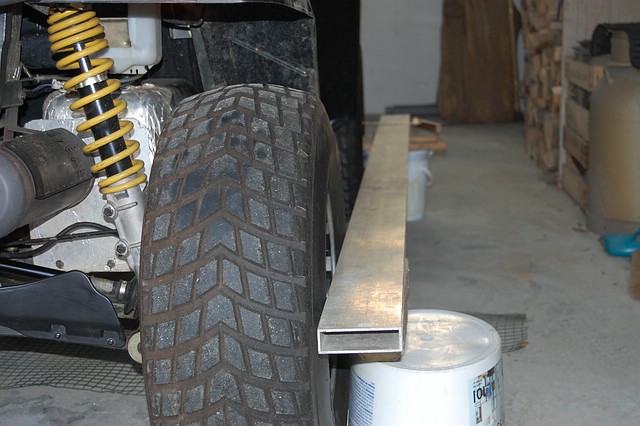

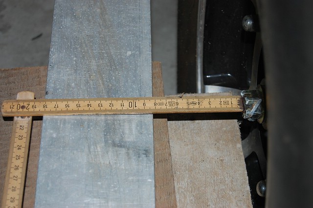

>Und dann wäre da noch die Spur an der Hinterachse. Vor allem das linke Rad.
Wenn die Räder genau in der Spur wären, müsste es nach meinen Messungen und
Berechnungen ein Maß von ca. 10,5 cm sein.
Habe dazu `ne Alulatte an die Reifenwangen angelegt, und dann am Vorderrad die
Radnabe als Referenzpunkt genommen, und das Ganze mehrmals wiederholt.
(verschiedene Radstellungen). Dabei kam ich, bis auf wenige mm, zu diesem Ergebnis:
Links: 14.3 cm
Rechts: 8,2 cm
Das heißt: die Räder der Hinterachse lenken beide volle Lotte nach Links.
So erklärt sich auch mein ständiges Gegenlenken.
Jetzt rubbeln sich natürlich auch die HiTec- Chinaschlappen ordentlich ab.
Wenn da mal nicht der Rahmen verzogen ist!? :wand:
Vielleicht hat jemand noch'n heißen Tip, watt ich da noch machen könnte!!

Was hast Du dir denn für ein OIl rein geschüttet ins Diff?
Herbert
Re: Neuer Buyangfahrer
Hi Herbert,
SAE 80 W 90,- 0,3 Liter.
Laut Shark-Buggy sollte es Getriebeöl
SAE 80 W 90 bis W 105 sein, wenn ich das
noch richtig im Kopf habe.
