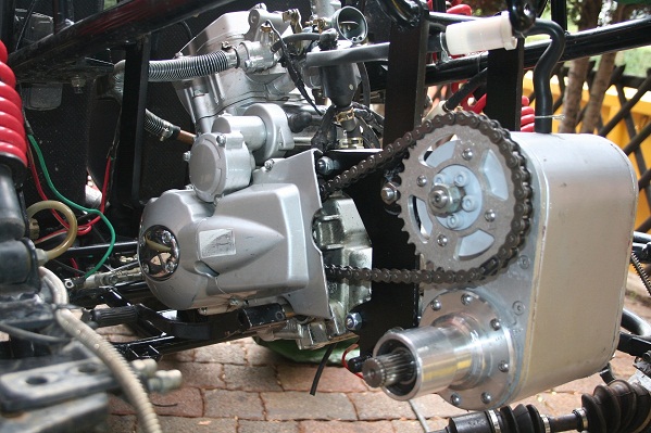

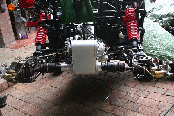

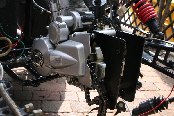

Update:
hier ein paar Bilder

Heute habe ich die Schaltung , den Auspuff, den Kupplungszug montiert und einmal den Motor laufen lassen.
Läuft schon mal, Probefahrt wir morgen gemacht.

Gut dass das schöne Diff doch noch zum Einsatz kommt.
Wäre ja wohl echt eine Schande gewesen bei der ganzen Arbeit.

Mich würde interessieren, wie Du die Schaltung realisiert hast. Einfach am Schalthebel dran und dann mit "vor-zurück" hoch oder 'runter schalten?
Ein Bild vom Schaltgestänge wäre auch nett.
Danke und Gruß
ich lese den Beitrag jetzt erst und ich finde ihn gut.
Bzgl. Deiner Kritk, schau doch bitte einmal auf Deine Bilder, wie oft diese betrachtet wurden, dann kannst Du abschätzen, wie oft der Beitrag schon gelesen wurden.

@isminaki, hier die Bilder der Schaltung. Ich habe den Knüppel weiter nach hinten (s3.jpg) gesetzt , damit man einfacher schalten kann, sonst müßte man sich vorbeugen.
An der Gewindestange ( s1.jpg) kann man sehr genau die Nullstellung des Knüppel einstellen. Durch das versetzen der Kugelköpfe (s2.jpg) kann man den Knüppelweg kürzer oder länger machen.
@wolle , ok. kann ich nachvollziehen, Getriebe habe ich nun komplett verschraubt und Getriebeoel eingefüllt, ist dicht (war meine größte Sorge) Mir fehlt einfach nur ein manueller Bezinhahn (bestellt) sonst hätte ich schon probefahren können.
@ Mike , ich sehe den Sinn ins Forum zu posten darin das man sich austauscht und nicht einseitig berichtet.
Backen kann ich nicht und alle meine Oma´s sind schon gestorben
