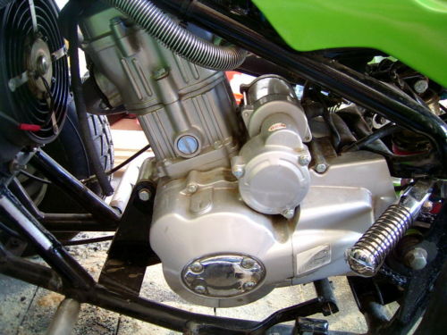

So jetzt wird noch mal umgeplant und gebaut. Da ich meine 150-3 alle verkauft habe und es warscheinlich auch sehr schwer mit dem TÜV geworden wäre baue ich mein Differential nun in einen 260-1 ein.
Dafür habe ich mir eine Lyda Motor bei ebay ersteigert.
Beim Lyda Motor kann ich mir vorstellen das dies sehr einfach wird mit dem TÜV, wegen fast identischer Daten.
Ich konnte mir für wenig Geld einen Buggy GSMoon 260-1 bei ebay schiessen, der wie für mich eingestellt war ( ohne Motor ) .
Dann habe ich mir noch den LYDA 250 wassergekühlten Motor geschossen , da der luftgekühlte Azzure evt. zu warm werden würde.(den ich schon hatte)
Wenn das Wetter mitspielt werde ich mogen anfangen alles zu verheiraten
Hier mal der 260-1 und der Lyda Motor die ich dafür "geschossen" habe ..............

Heute habe ich die Schaltung , den Auspuff, den Kupplungszug montiert und einmal den Motor laufen lassen.
Läuft schon mal, Probefahrt wir morgen gemacht.

@isminaki, hier die Bilder der Schaltung. Ich habe den Knüppel weiter nach hinten (s3.jpg) gesetzt , damit man einfacher schalten kann, sonst müßte man sich vorbeugen.
An der Gewindestange ( s1.jpg) kann man sehr genau die Nullstellung des Knüppel einstellen. Durch das versetzen der Kugelköpfe (s2.jpg) kann man den Knüppelweg kürzer oder länger machen.
@wolle , ok. kann ich nachvollziehen, Getriebe habe ich nun komplett verschraubt und Getriebeoel eingefüllt, ist dicht (war meine größte Sorge) Mir fehlt einfach nur ein manueller Bezinhahn (bestellt) sonst hätte ich schon probefahren können.
