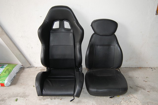

Hallo Gemeinde,
habe bereits im Sommer andere Sitze eingebaut, und möchte das grad mal
ins "richtige" Forum stupsen.
Es sind "University" von >sitze 24.com<; Kosten mit Versand : 212 Euro bei
Vorkasse. Die Teile gibts mit Schienen im 2er-Set.
Alt und Neu:
Beim Griff an die Handbremse wird's eng!!
diese Adapterleisten braucht man zur Befestigung: Flacheisen 50x12x370; 2 Stk.pro Sitz Da diese Sitze ca. 4cm breiter sind als die Originale, hat man etwa 8 cm weniger
Platz dazwischen. Blöderweise ist der Handbremshebel nicht mittig verbaut, und
somit jetzt viel schlechter zu betätigen.
Ansonsten bin ich mit diesen Sitzen sehr zufrieden: der Seitenhalt ist super; gute
Verarbeitung; eine Raste für die Rückenlehne die auch hält und die Vibrationen
des Bug's werden viel besser geschluckt.
Alt und Neu:

Hallo Hardy ich darf seit dem Sommer schon das geile Sitzgefühl genießen, kein Vergleich zu den orig. Krücken!
Sieht auch viel bulliger aus der "Kleine"
Grüße Blacky
