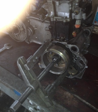

Hej Leute da mein Kurbelwellengehäuse defekt ist wollte ich das Teil jetzt austauschen.
Jetzt habe ich den Deckel abgeschraubt die Nutenmutter habe ich auch runter.
Jetzt bin ich mir nicht mehr sicher ob der rest geschraubt ist oder ob ich es abziehen kann.
Ich will das Schwungrad was gleichzeitig auch die Lichtmaschine ist abziehen.
Ich hab den Abzieher schon mal dran montiert. Warte aber bis mir hier einer antwortet.
Hier sind Bilder von der Schose:
LG
Shabi

wenn du das Polrad so abziehst , kannste es nur gegen ein neues ersetzen !!!
Kenne ich was von !
Mit einem Polradabzieher geht es ab besten !
Frag mal im Rollershop oder bei Sharkbuggy nach .
Gruß Toto

Ich glaube der müsste passen - http://www.ebay.de/itm/Polradabzieher-M ... 257278b484 - bin mir aber nicht sicher

... und da Du die Schrauben zum Anlasserfreilauf auch noch drin hast kannst Du den gleich mit erneuern.

Die 3 Schrauben sind natürlich schon locker und mittlerweile auch schon draußen.
Ich hab jetzt ein anderes Problem. Das Polrad will einfach nicht raus. Als ob es ein Gewinde wäre. Wir haben schon alles probiert. gibt es da einen Trick das teil ist wie fest geschweißt.
LG
Shabi

Mein Freund sagt:
Passenden Polradabzieher besorgen (vielleicht hat 'sharkbuggy' sowas??), dann auf Spannung setzen (was auch immer das heißt
), dann das Rad mit einer Heißluftpistole auf mindest 200° aufheizen und dann auf die Schraube vom Abzieher mit dem Hammer eins drauf geben.
Dann sollte es geehn.
Vielleicht hat noch ein Experte einen Vorschlag?

Und anschließend eine neue Kurbelwelle einbauen.Epson hat geschrieben:Mein Freund sagt:
.......aufheizen und dann auf die Schraube vom Abzieher mit dem Hammer eins drauf geben.
Mit dem passenden Polradabzieher muss es klappen.

... natürlich hat Sharkbuggy so was :megagrins:Epson hat geschrieben:schnipp-
Passenden Polradabzieher besorgen (vielleicht hat 'sharkbuggy' sowas??), .....
-schnapp
Guckst Du hier:
http://www.sharkbuggyshop.com/Polradabz ... chts-innen
Grüße aus Essen,

Manchmal hilft aber auch nur "...und bist du nicht willig- so brauch ich Gewalt"- allerdings sollte man da auch ganz genau Wissen was, und vor allem wie man es macht. Einer oder ein paar gezielte "Schläge auf die Mütze" können ein Problem sehr schnell lösen, wenn das ein Ungeübter macht kann das aber auch viele andere Probleme nach sich ziehenmike hat geschrieben:Und anschließend eine neue Kurbelwelle einbauen.![]()
Mit dem passenden Polradabzieher muss es klappen.![]()
