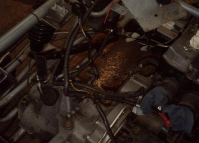

schaltung
schaltung
schaltung des autogetriebes auf der linken seite

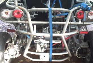

einbau
einbau
einbau
einbau

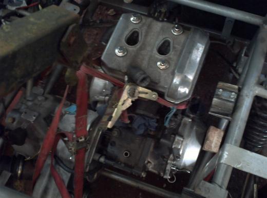

der motor hängt im rahmen an gurten zum ausrichten

Interessanter Ansatz. Aber bei so viel Arbeit hätte ich gleich einen 500er Honda oder Kawa Motor genommen. Aber warum ein 2tes Getriebe und nicht nur ein Differenzial anflanschen :nachdenklich: Wie hast Du die Verbindung Motor Getriebe gelöst. Hast Du eine Muffe mit den passenden Verzahnungen genommen?

...salü...bei mir geht es hauptsächlich ums schrauben... :thumbup: ...ich habe einen VST 250 mit einem 500 gpz ausgerüstet...( zur zeit 90 ps ) :pfeif: ...auch ein autoge. angeflanscht...erstens ich habe einen rückwär.gang...zweitens...will ich richtig beschleunigung lege ich den ersten ein beim autoge. ...über land oder autobahn kann man einen anderen gang wählen und richtig schnell entspannt fahren... :buggyfahrer: ...das ritzel vom motorrad habe ich her genommen abgedreht....eine alte kupplung vom autoge. abgedreht...dazwischen ein rohr und verschweißt...die antriebswellen habe ich aus zwei teilen gefertigt...die halbe vom buggy die andere hälfte vom auto...ein passstück dazwischen und verschweißt...den motor u. getriebe habe ich am oberen rahmen aufgehängt...grund...der untere rahmen ist mit dem antrieb belastet genug...das schaltgestänge zum autogetriebe seitlich anzubringen ist eine platz frage...letztlich ist es die gleiche arbeit ob ich einen 250 oder 500er verbaue...mein kumpel wollte den 250 kawa-motor...( orginal 33ps...etwa 45ps wenn ich mit ihm fertig bin )...wegen seiner haltbarkeit...und laufruhe...ich bin bald fertig und schon traurig suche mir zur zeit schon ein neues projekt... :thumbup:
