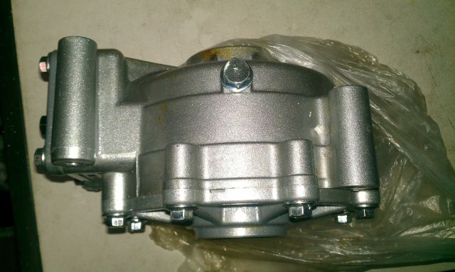

ich muss mein hinteres Diff/Verteilergetriebe wechseln kann mir einer sagen wie ich die Antriebswellenaufnahmen ab bekomme?

quote="achimhp"]... Antriebswellenaufnahme??
Die AW sind gesteckt und werden über einen Sprengring gesichert.
Grüße aus Essen,
AchimHP[/quote]
Bilder sagen mehr als 1000 Worte. :idea:
Altes Getriebe
[img]
[/img]
Neues Getriebe
[img]
[/img]
[img]
[/img]

ich denke die sind auch nur gesteckt und mit Seegering gesichert - also mal kräftig ziehen...

von achimhp
... mache Arbeiten sollten wirklich von Leuten gemacht werden die wissen was Sie da machen :nachdenklich:
Befestige das Getriebe ordentlich und treibe 2 Holzkeile zwischen Gelenktopf und Getriebe, dann springt der Topf ab.
Ersatzweise kannst Du Dir bei Opel das Gelenkwellenwerkzeug ausleihen, passt auch.
Bei der Wiedermaontage bitte NICHT mit dem Hammer arbeiten.
