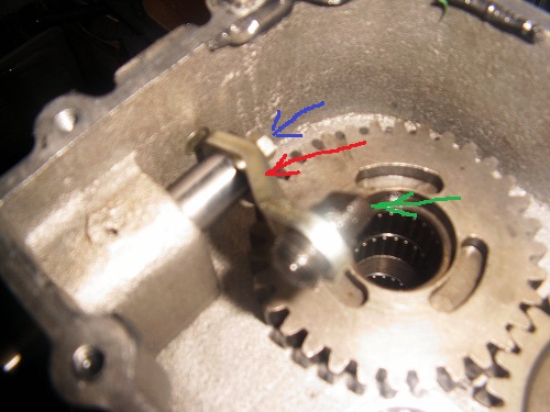

Wie kommst du drauf das der R-Gang drin ist ? Dann würde er ja zumindest rückwärts fahren- du schreibst aber von "keinem Vortrieb". Wenns ne Getriebe Sache ist wird die Schaltmuffe warscheinlich zwischen den Gängen stehen. Also entweder hat sich die Mutter (blau) gelöst und der innere Hebel (Rot) liegt daneben, der Schaltfinger(grün ) ist verschlissen oder die ganze Welle ist aus dem Gehäuse gewandert (wird von ner kleinen schraube- gelb- arretiert).
Wenns nicht am Getriebe liegt- Riemen gerissen oder Kupplungswelle gebrochen- oder die Muffe zwischen Motor und R-Getriebe.

Dann das was ich übers Getriebe geschrieben hab- entweder ist die Schaltwelle nach oben gerutscht (hatte ich selbst schon mal) oder im Getriebe hat sich was zerlegt.
Versuch doch mal die Schaltwelle/Schalthebel am Getriebe raus zu ziehen/ rein zu drücken- wenn das nicht mehr wie 1mm geht ist da alles in Ordnung, dann muss das Getriebe auf.

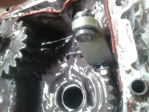

so ich denke fehler gefunden..... wenn ich das richtig sehe ist der schaltfinger verschlissen
jetzt frage ob achim sharkbuggy sowas auf lager hat
oder ist der das...... http://www.sharkbuggyshop.com/Schaltpin ... e-Kini-250

Re: kein vortrieb
ja gottseidank kein grösserer schaden..... pin ist bestellt.... hoffe das es nicht zulange dauert..... sharkbuggy zieht um laut hpbartho hat geschrieben:RichtigWird es also preiswert
