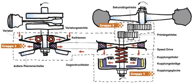

Habe heute mal die Abdeckung meiner Variomatik/Kupplung abgebaut und wusste dann sofort was los war.
Das Getriebe ist es zum Glück nicht.
Der Riemen hatte sich so zwischen den Backen der Variomatik eingekeilt, dass er vollständig blockiert hat, wenn man in einen Gang schaltet. Die Variomatik habe ich ausgebaut und gesehen, dass die Gewichte vollkommen hinüber waren. Von 3 war sogar das Plastik abgeplatzt. Vllt hat sie deswegen nicht mehr richtig zugemacht, als ich bremsend an die Ampel fuhr? Das war jedenfalls der Grund.
Ich werde mir jetzt eine andere Variomatik kaufen (die von Kymco), einen neuen Riemen und dann wird das Ganze schon wieder funktionieren :D
