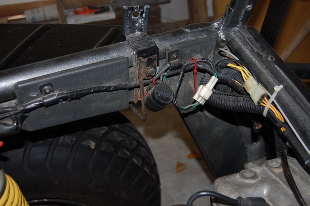

Steve65
Re: Blinker blinken nicht
Beitrag von Steve65 »
Hallo Hardy,
danke für die schnelle Antwort.
Bin nach letzter Nacht noch nicht ganz fit deshalb mit leichter Verspätung
ein Bildchen von "Hinten Links".
Kann es das sein oder sollte ich besser Marc versuchen anzurufen?
Ich weiss ja dass es fast nichts mehr original gelassen hat. ^^
Relais hab ich auch schon 3 gefunden nur das Blinkrelais war halt noch nicht dabei....
Link zum Bild:
https://pl.vc/u3znj
LG Steve

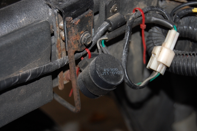

Hi Steve,
war ne Woche weg, Sorry
Dein Bild zeigt,glaub ich, die Stecker vom Rücklicht/Bremse/Blinker. Die Verbindungen sind
oft mit so 'ner Gummihülle "geschützt".
In den Blinkgeber gehen nur 3 Kabel rein.
Hier mal ein paar Bilder von dem Teil:
Blinkgeber+Stecker
Hardy
