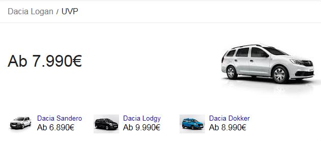

Mal ganz ehrlich. Ich sehe es genauso! Wenn man sich überlegt, was für Zulassung Kriterien "normale Autos" erfüllen müssen. OK, das ist dann Serienproduktion. Doch da ist auch einfach "mehr dran" was wirklich Geld kostet. Zum Beispiel ist so ein Dacia NEU und mit VOLLER Werksgarantie für unter 8000 Okken zu haben!
OK, Spaß ist Teuer. Aber wenn man um jede Garantieleistung betteln muss und nicht mal eine gescheite (LOF) Zulassung bekommt, dann hört bei mir der Spaß schon weit vor 18 Tausend Okken auf! :wand:
