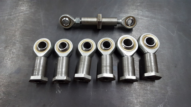

Drehteile A-Arm Gelenkaugen einstellhülsen
