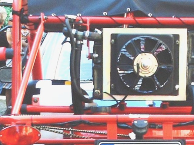

Da Nixi nen neuen Beitrag aufgemacht hat-gleich mal was für die Saiting Fraktion. Habe festgestellt das mit der original Schlauchverlegung kühlungsprobleme auftreten können.Die bilder sagen eigentlich schon alles-duch den unten gehaltenen Abzweig bei der Schlauchverlegung bildet sich beim befüllen im kühler eine luftblase-ergo schlechte Kühlung.
Werden die Schläuche so verlegt
entsteht dieses Problem nicht.
So jetzt muss das nur mit den Bildern einfügen geklappt haben und Nixi muss den Beitrag einordnen.
