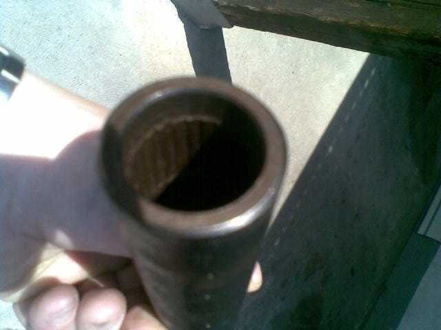

Nach Ausbau der Verbindungswelle vom Motorausgangsgetriebe zu dem R- Getriebe hat sich meine Vermutung bestätigt:
Die Innenverzahnung der Übergangswelle h<t sich Motorseitig verabschiedet und R- Getriebeseitig sieht das auch nicht mehr so toll aus.
Die Welle ist von den Maßen: L=23cm, D aussen=35mm,
Die Verzahnung z. Motor: 23 Zähne (Helix,cn250,cf250,)aussen 24,5-25mm
(über die Zähne der Motorausgangswelle gemessen)
Die Verzahnung z. R-Getriebe:19 Zähne, aussen 20,5-21mm
(über die Zähne der R-Getriebeeingangswelle gemessen)

Ansonsten habe ich versucht, das Teil als Bilddatei anzuhängen, weis aber nicht ob das geklappt hat
