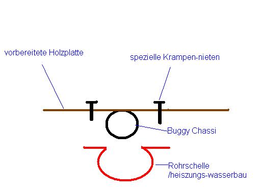

6:befestigung * hier kann man mit Rohrschellen u. poppnietenzange arbeiten )
bitte NIEMALS den HAUPTRAHMEN - CHASSI anbohren :nono: :nono: :nono:
